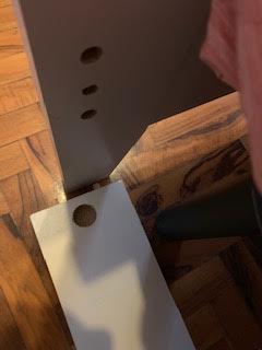

Cari amici,
Mio cognato ha smontato una testiera del letto e, nel trasporto, ha perso le viti che tenevano insieme la testata alle assi.
Qualcuno saprebbe indicarmi con esattezza - magari indicandomi il nome esatto o un link del prodotto - le viti che devo comprare per rimettere insieme i pezzi?
Vi allego una foto per farvi capire.
Mi sembra che ci fosse una vite lunga con una specie di dado - perdonate la mia ignoranza in materia -.
grazie infinite,
Mauro

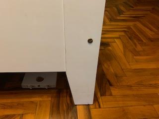

Ma non è possibile avere una immagine dove si capisca qualcosa di più? In pratica lì si vede una parte scura che si presume debba essere la testiera, e poi una parte chiara che si immagina sia la traversa... ma quale dei fori nella testiera va accoppiato al foro della traversa? E i fori sulla traversa sono solo due? E ancora: possibile che le teste delle viti debbano rimanere a vista? Oppure quella è solo il supporto e che sopra poi ci vada la testiera vera e propria? Di stoffa imbottita, gomma piuma, o quello che sarà, e che quindi poi le viti rimarranno nascoste? :?

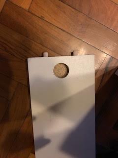

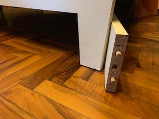

Certamente, ecco.
mauro1310
Messaggi: 30
Iscritto il: sab 01 giu 2019 3:58 pm
Re: Problema con TESTIERA del letto. QUALI VITI?
Messaggio da mauro1310 »

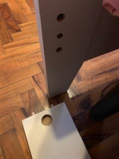

ecco
Ok, ora è tutto chiaro. Prendi le misure del foro sulla traversa e del foro sulla testiera, poi vai in ferramenta e cerca questi:
Io penso siano di M8... però meglio misurare. Il barilotto va nel foro della traversa e la vite lo tira e la blocca alla testiera. I tagli sul barilotto servono per allineare la filettatura interna alla vite di bloccaggio. : Wink :

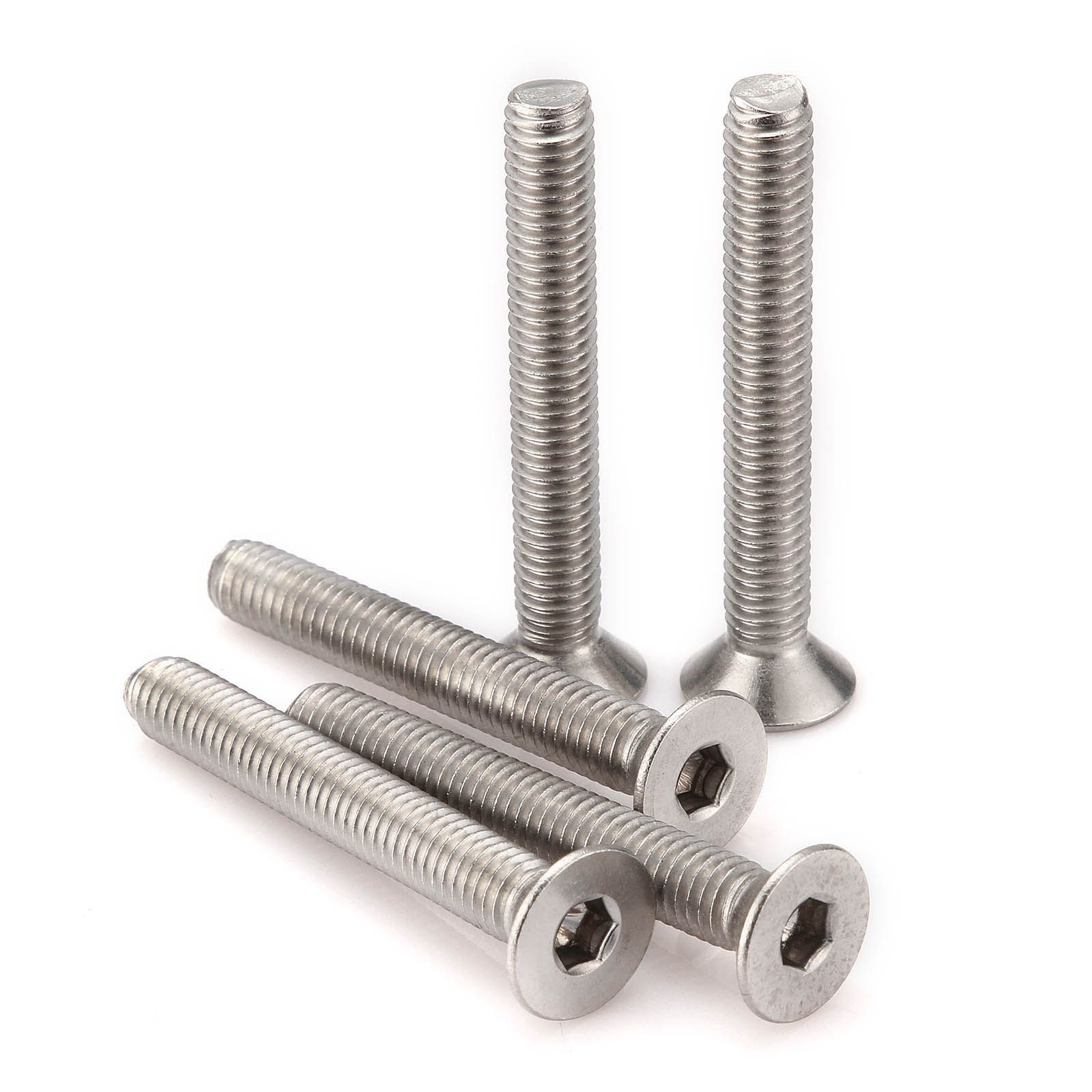

se non riesci a trovare quelli postati da Giovanni puoi semplicemente
prendere uno di questi e nel foro grande ci metti una dado o una farfalla
