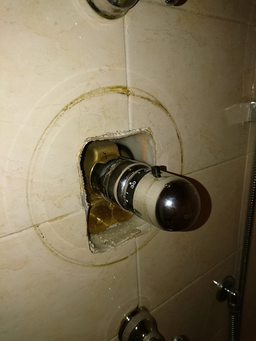

buonasera,
ho un miscelatore della doccia, di quelli con regolazione di temperatura, che teoricamente sulla numerazione del pomello, dovrebbe scaldare e raffreddare l' acqua....unico problema è che pur mettendola al minimo, l' acqua esce sempre calda e di questi tempi non tanto ci fa gradimento...secondo voi cosa dovrei fare? Ridurre direttamente dalla caldaia??? Ci sono problemi di qualche genere al miscelatore o cosa??

la marca è "hansa"....penso sia smontabile...se mi dai indicazioni minime gli metto mano

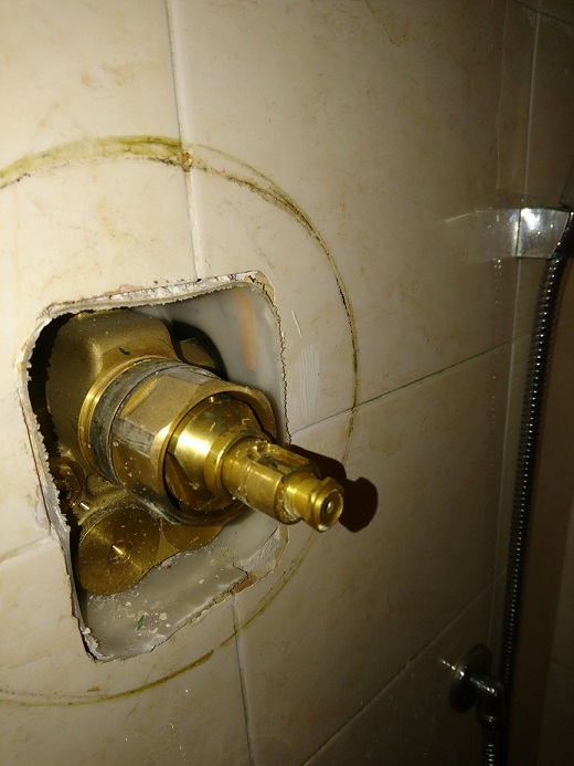

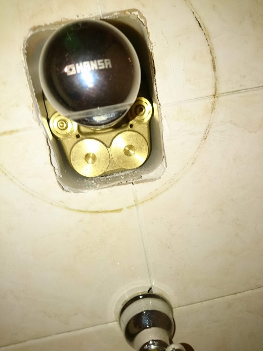

eccole ....ho provato a girare un pò a vuoto senza borchia posteriore....ma niente, temperatura uguale

si si potrei anche ricomprarlo, ma può essere anche che si sia bloccato...dovrei chiudere l' acqua e provare ad ungerlo un pò, verificando le chiusure. Ieri sera non potevo perchè stava lavorando la lavatrice
