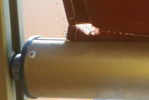

Ciao,
sulla mia tenda da sole ho notato una piccola lacerazione che, se lasciata a sé stessa, probabilmente continuerà ad allargarsi ed a rendere la tenda inservibile. Visto che si tratta di una tenda di grandi dimensioni (4,5 m di larghezza) e che sostituirla per un piccolo strappo mi sembra poco intelligente, vorrei sapere se qualcuno ha esperienza in questo tipo di riparazione.
Grazie.

Puoi sempre provare a cucirla , metti una toppa di tela o sopra o sotto , a tenda non in tensione e cuci , da sopra a sotto e viceversa in modo longitudinale verticale . Con ago e filo doppi .
Re: Tenda da sole
Io ci sono passato pochi giorni fa e nel mio caso non era scucita ma proprio marcita una striscia di circa 30 cm. Me l'hanno sfilata, tagliato la parte ammalorata, rifatto l'orlo per l'inserimento del gommino e rimontata. Ora la tenda è un po più corta, ma tanto non l'ho mai aperta fino in fondo e mi va bene così. Naturalmente non è una cosa che si può fare da soli.
Prima di metterci mano controlla se il male è solo lì oppure anche da altre parti. Perché in quest'ultimo caso ti conviene tagliargli una striscia come ho fatto io.

giovanni ha scritto:Io ci sono passato pochi giorni fa e nel mio caso non era scucita ma proprio marcita una striscia di circa 30 cm. Me l'hanno sfilata, tagliato la parte ammalorata, rifatto l'orlo per l'inserimento del gommino e rimontata. Ora la tenda è un po più corta, ma tanto non l'ho mai aperta fino in fondo e mi va bene così. Naturalmente non è una cosa che si può fare da soli.
La mia non è scucita ma strappata, quindi o provo a cucire una toppa come suggerito da dalmos, oppure provo con la tua soluzione (anche la mia non la srotolo mai per tutta la sua lunghezza). Scusami, posso sapere quanto ti è costata l'operazione?

max66 ha scritto: La mia non è scucita ma strappata, quindi o provo a cucire una toppa come suggerito da dalmos, oppure provo con la tua soluzione (anche la mia non la srotolo mai per tutta la sua lunghezza). Scusami, posso sapere quanto ti è costata l'operazione?
Se si è strappata in quel punto, significa che è marcita... quindi l'unica è, come detto prima, levarne una striscia.
Il costo (150€) non è stato proprio poco... ma considerando che mi è tornata praticamente nuova non mi posso lamentare. E nel prezzo mi ci fecero rientrare anche la riparazione della tapparella della porta finestra, che stava per venire giù a causa delle stecche in alto che si erano rotte.

giovanni ha scritto: Se si è strappata in quel punto, significa che è marcita... quindi l'unica è, come detto prima, levarne una striscia.
Ho controllato bene anche con il tecnico degli infissi, non è marcita ma proprio strappata (per via delle sollecitazioni meccaniche, vento soprattutto, a quanto afferma lui). Purtroppo però la sua ditta non svolge questo genere di interventi. Dovrò rivolgermi a qualche altra persona...
