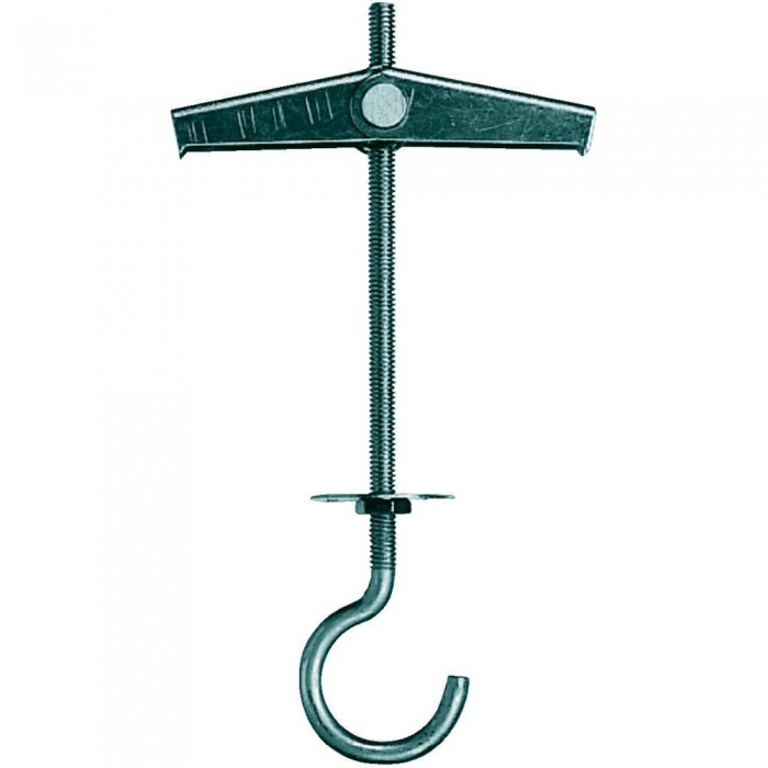

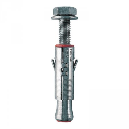

devo fissare al soffitto dell tende a rullo, peseranno nella peggiore delle ipotesi 10 kg l'una, e dei lampadari (stesso soffitto) più o meno dello stesso peso. Il soffitto a batterlo sembrerebbe pieno, non ho ancora fatto fori quindi non ne ho la certezza.
Tra i tasselli in foto ce n'è un tipo che potrebbe andare bene sia per i forati sia per il pieno?
O (se fosse forato) sono indispensabili quelli a farfalla?
così a naso vedrei meglio quelli metallici...
consigli?

Quelli metallici sono ottimi se il soffitto è pieno ma io ti consiglio i primi a sx, io li uso ovunque e mi sono sempre trovato bene, li ho usati nel cemento armato, nei laterizi per muratura e ultimamente anche in quei mattoni grigi che sembrano di gesso...

Sei sicuro che il soffitto non sia fatto a pignatte o tavelloni? Perchè se così fosse converrebbe usare i tasselli a farfalla, tengono meglio la trazione verticale.

Pignatta o pieno, nel dubbio fischer-duotec (vedi "Istruzioni di montaggio"), puoi usarlo sia come ancoretta che come tassello normale (cit.: "Nei fori in materiali di supporto pieno, come calcestruzzo e legno, il fissaggio lavora a espansione (solo versione fischer DUOTEC 10)").
