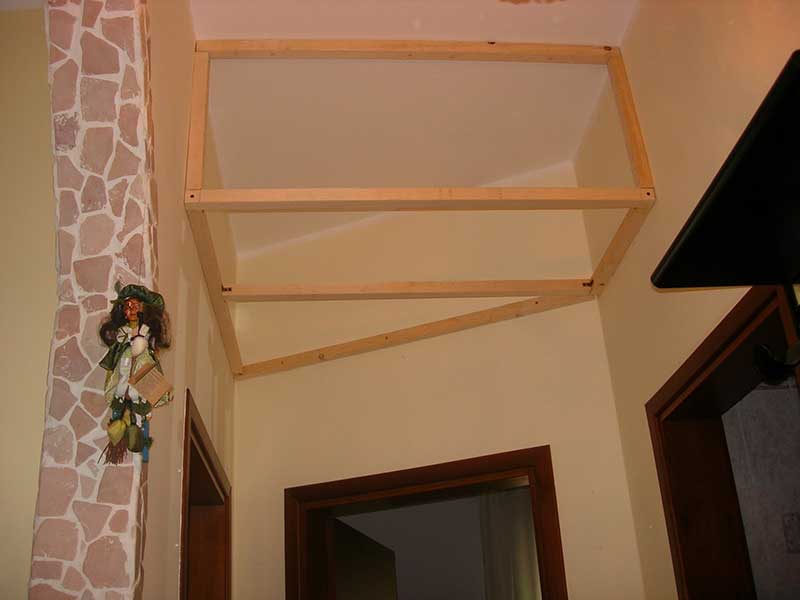

Sono andato al brico mi ha sconsigliato le misure che più o meno mi hai dato mi ha detto che il materiale che hanno loro nn e tanto buono cioè l abete boooo
Messaggi: 17898
Re: sgabuzzino in quota
lascia stare quello che dicono i commessi del brico, devi considerare che
i travetti fissati al muro non hanno una sollecitazione al carico tale da
farli schiantare, se ben fissati al muro con tasselli e viti ogni 40/50 cm dove
vuoi che vadano ? se poi vendono abete marcio allora è un altro discorso :(

Forse il commesso nn aveva capito, x piacere un esempio di figura per il recinto sai sono po' imbranato. Scusami
Messaggi: 17898
la foto che hai pubblicato tu è perfetta, comunque puoi prendere
spunto da questa foto dove si vedono anche i due montati laterali
per avvitarci gli sportelli

Ottimo, che misura h anno I montanti in legno? Oppure la foto che ho posato io che misura sono i montanti? Grz e scusami di nuovo.
Messaggi: 17898
a occhio sembrerebbe un 5 x 5
