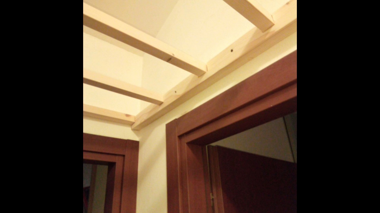

Grazie per la risposta, per il recinto Vabene, poi voglio montarci delle stecche in orizzontale ai travetti per tenere meglio e più sicura la tavola sopra, come posso intaccare i travetti per metterci le stecche in orizzontale, se trovo una foto on line ti faccio vedere come vorrei fare.

quegli incastri si possono fare in vari modi dipende dall'attrezzatura che hai,
anche a mano con sega e scalpello oppure li avviti direttamente sopra ai travetti
e poi ci fissi il piano anche se io no li metterei perché con una tavola da 20 mm
non dovrebbe imbarcarsi, certo poi dipende da cosa ci metti sopra

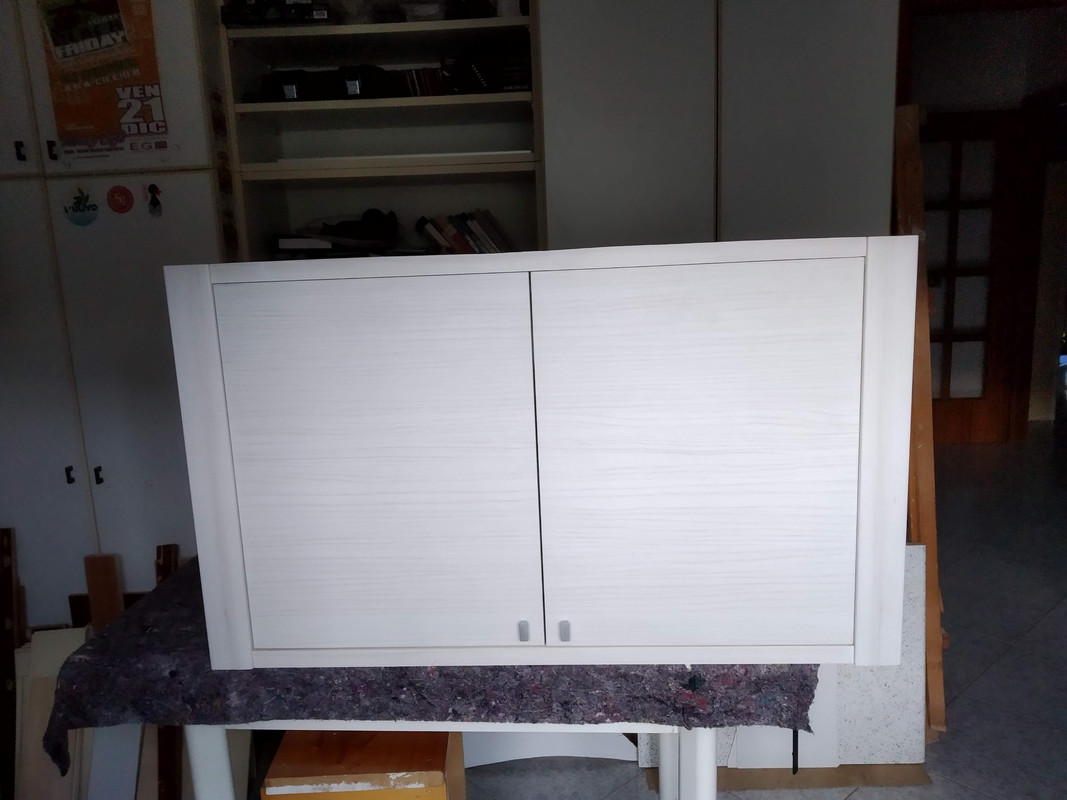

Ok ok ci provo, poi xro devo mettere uno sportello sai che misura devo comprarlo?
- Messaggi: 17898
Re: sgabuzzino in quota
difficilmente riuscirai a trovarlo già pronto della misura
che ti serve, recentemente ne ho fatto uno con più o meno
le tue misure, i pezzi li puoi far tagliare anche al brico
