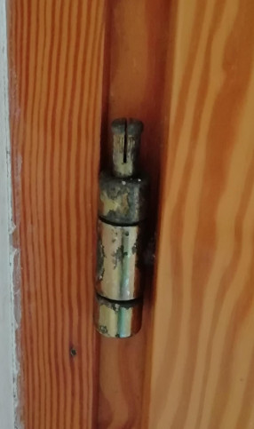

So che in genere si mette una rondella nei cardini ma questa ha "cardini a tre ali con perno mobile", (definizione di un prodotto wurth che somiglia) e poi è veramente massiccia, .
ho passato il pomeriggio a carteggiarne il fondo ma senza risultato,
2 domande:
- ci sono attrezzi specifici per carteggiare una porta senza smontarla oltre alla carta vetrata?
- per sollevare dai cardini (vedi foto) di questo tipo come si procede?

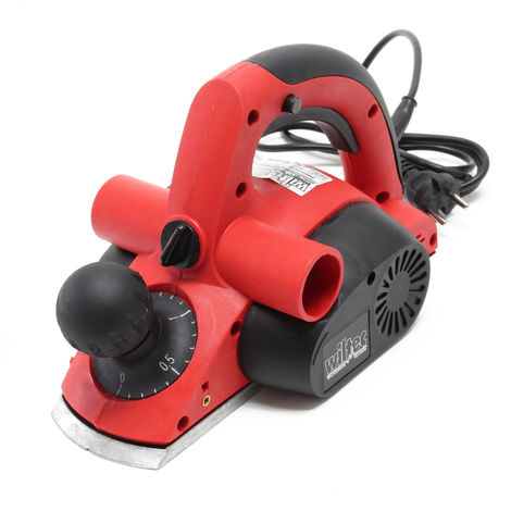

più che carteggiarla la dovresti piallare o con un pialletto a mano
o con uno elettrico come questo
pialla-elettrica-pialletto-750w-larghezza-piallatura-82mm-2mm-piallatrice-P-1240384-14835248_1.jpg
pialla-elettrica-pialletto-750w-larghezza-piallatura-82mm-2mm-piallatrice-P-1240384-14835248_1.jpg (27.05 KiB) Visto 7155 volte

oltre a sollevare la porta considera il fatto di riportarla in squadra
mi spiego: una qualsiasi porta più è pesante più pende verso il lato opposto a dove si trovano le cerniere.
Quindi o non ruota su di un asse perpendicolare o la porta stessa si è deformata andando fuori squadra.
si può provare a intervenire spessorando la cerniera inferiore portandola più all'esterno cioè senza alzarla ma facendo sì che si sposti in senso orizzontale di qualche mm.
tipicamente sui cardini fissati su piastre avvitate si spessora con un caroncino tra la piastra ed il telaio della porta.
su quello in foto non saprei, comunque controlla come va in battuta sul telaio nella parte superiore se sta parallela o pende
buona fortuna

Red Max ha scritto: comunque controlla come va in battuta sul telaio nella parte superiore se sta parallela o pende
buona fortuna
Mi pare che sia in squadro, e che striscia solo in basso.. magari verifico meglio. E rimasta chiusa praticamente per 20 anni quindi non credo che possa essersi inclinata...sono convinto che il legno abbia risentito dell'umidità
