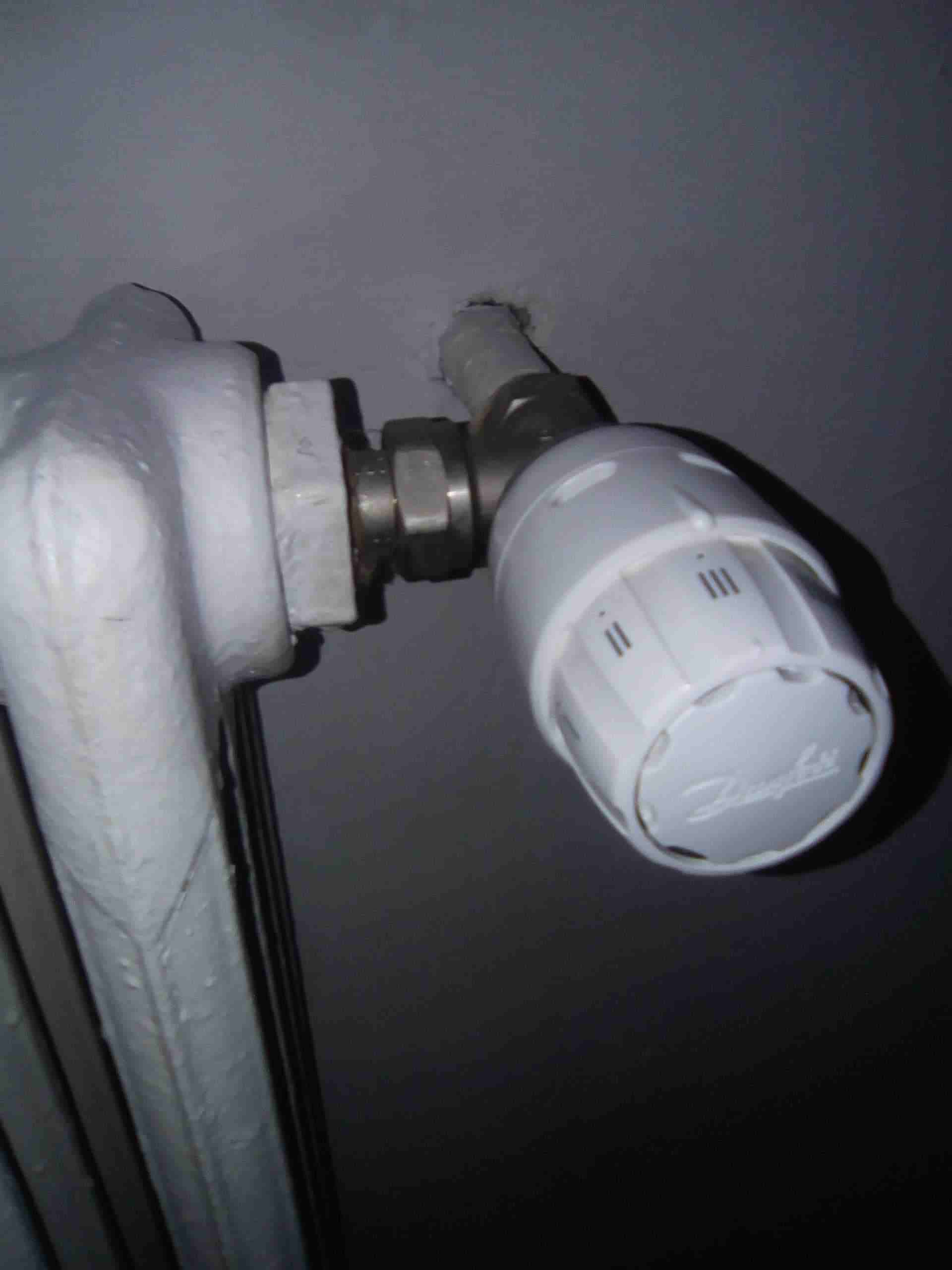

Ho provato con un pappagallo a girare il dato di cui alla foto, ma sembra bloccato, forse dalla stoppa. Non ho forzato piu di tanto, per non rovinare il dado nichelato, e magari mi procurerò la chiave fissa, che dovrebbe essere del 28 o 30 ( ho fino al 26)
Per come vedi il dado devo girarlo in senso orario o antiorario? E se non gira come posso sbloccarlo? Non credo ci sia ruggine, è nichelato ed è stato montato due anni fa quando hanno cambiato le valvole termostatiche.

Per il senso di rotazione guarda bene dove sta la filettatura maschio: se dalla parte del termosifone o dalla parte della valvola. Se è sulla valvola devi girare facendo forza con la chiave verso l'alto (senso orario, guardando il termo dalla parte della valvola), altrimenti (se è sul termosifone) devi girare verso il basso (senso antiorario).
