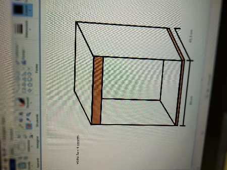

Salve a tutti in previsione del prossimo lavoro vorrei capire come calcolare l'altezza dei cassetti . Allego un banalissimo disegno fatto con Paint.vorrei mettere 4 cassetti

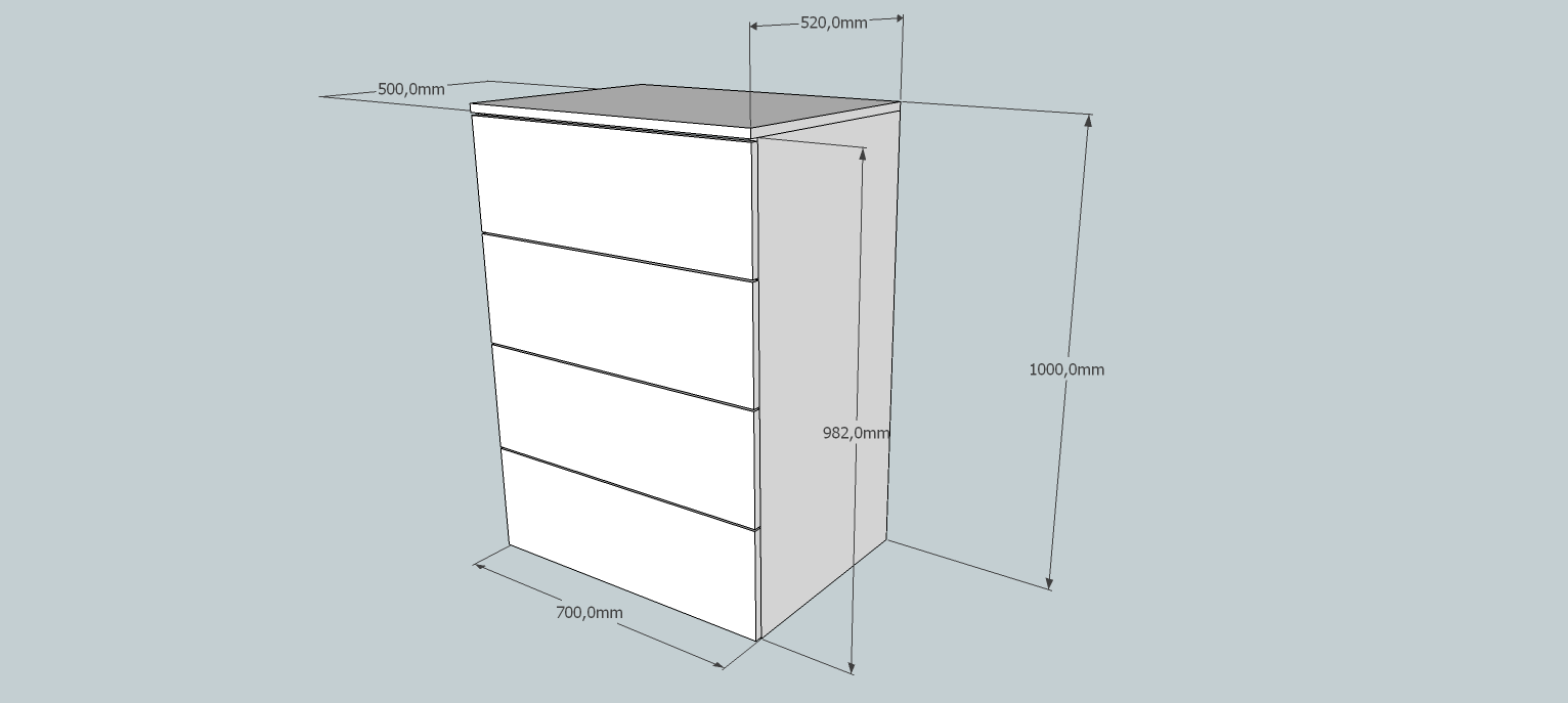

sicuro 4 cassetti ? perché così vengono da 24 cm l'uno
comunque in linea di massima i cassetti si calcolano partendo
sempre dai frontalini, quindi considerando di lasciare 4 mm tra
un frontalino e l'altro ed altri 4 mm sia sotto al primo sia sopra all'ultimo avremo :
h = altezza cassone
s = spazio tra i cassetti
nr = numero cassetti
quindi
h - [s * (nr + 1)] / nr dove
h = 982 mm
s = 4 mm
nr = 4
982 - [4*(4+1)] /4 = 240,5 mm
come da disegno allegato
quindi giostrando coi mm si possono avere delle misure intere (senza quei 0,5)
i cassetti veri e propri invece si fanno 3 cm più piccoli dei frontalini (1 cm sotto e 2 sopra)

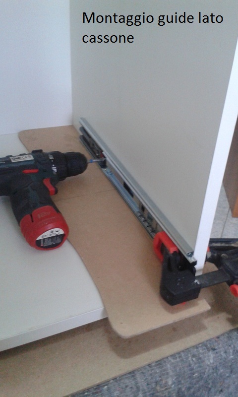

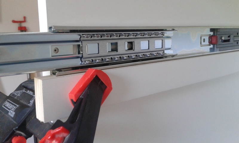

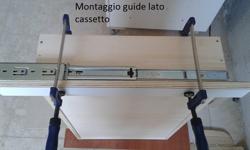

poi per non impazzire con il posizionamento delle guide
mettile a filo del cassetto, quindi metti un listello lungo sotto
al cassetto ci poggi la parte fissa della guida, tiri fuori la parte
che va avvitata al cassetto e la avviti, (foto 1) in questo modo
sai perfettamente dove andrà posizionata la guida fissa sul fianco cioè a filo cassetto,
dopodiché parti dal primo in basso metti uno spessore da 4 mm sul fondo del cassone ci posizioni
la guida e la fissi (foto2) , a questo punto monti il primo frontalino ci metti uno spessore da 4 mm sul bordo
ci poggi il secondo cassetto, in modo da rilevare dove va a cadere il secondo cassetto
blocchi un listello al fianco in modo da poter poggiare la guida controlli che sia in quadro e
la avviti al fianco e così via (foto 3), volendo dopo aver posizionato il secondo cassetto ti puoi anche fare una dima con un
pezzo di scarto che poggiata sulla prima guida ti da l'altezza di dove posizionare la successiva
