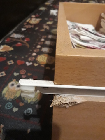

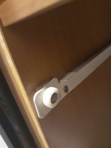

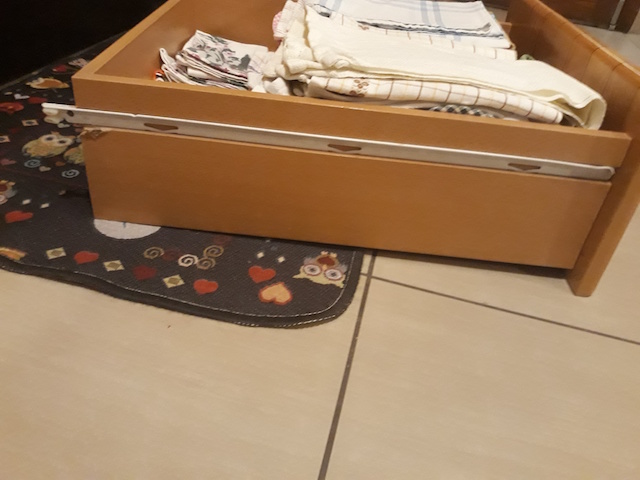

salve a tutti, ho bisogno del vostro sapere, ho i cassetti della mia cucina che hanno le guide che vedete in foto che non si trovano più, con quale tipo posso sostituirle? rompendosi le guide in plastica lavorano male e si sta consumando la parte posteriore. la cucina ha 29 anni ma è perfettamente nuova non vorrei tralasciarla. grazie

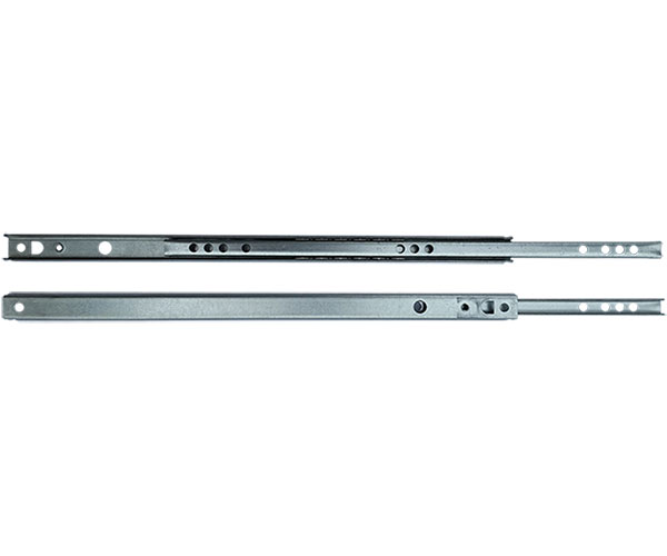

con quello spazio che ti ritrovi le uniche due guide che puoi montare sono
questo tipo qua che vanno inserire in uno scasso come quello che hai tu,
quindi devi verificare se sono compatibili con i tuoi cassetti, non sono
molto fluide ma meglio di niente....

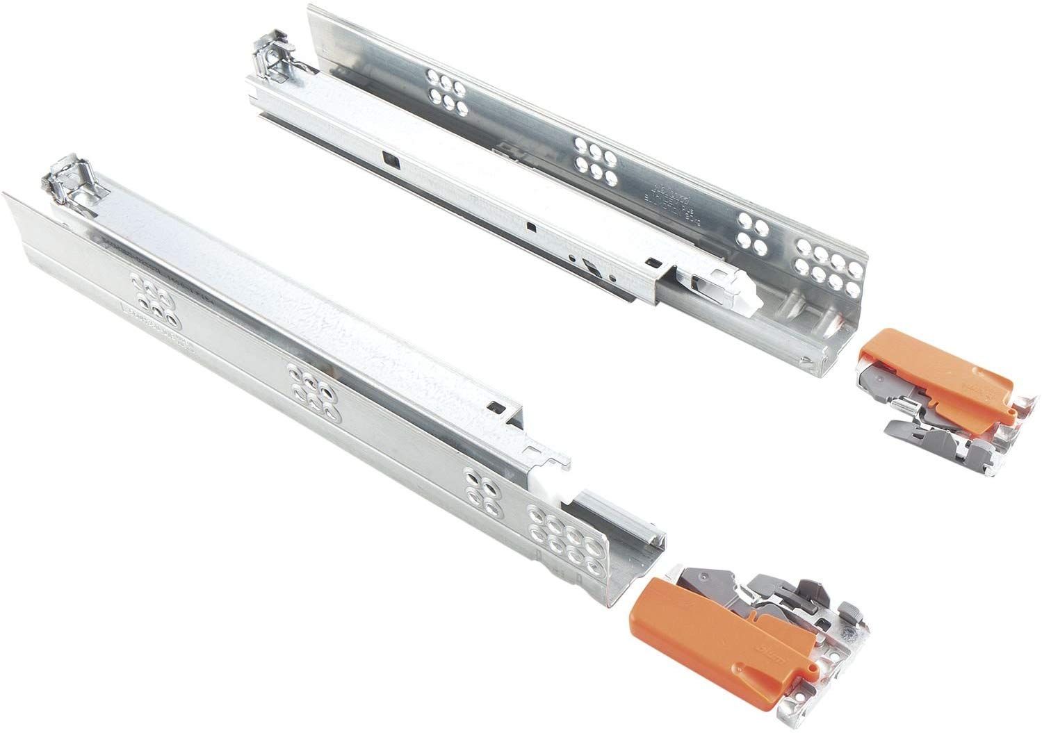

l'altro tipo è questo che richiede appunto ± 6 mm per lato e vanno montate
sotto il cassetto, anche qui bisogna verificarne la compatibilità, sono molto
fluide, silenziose e hanno la chiusura ammortizzata ma costano un po
