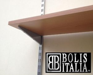

Pensavo a delle tavole in lamellare da fissare con delle staffe a muro, oppure una soluzione di questo tipo:
che ne dite?

ecco ho sistemato l'immagine
comunque al di là della scelta della staffa mi chiedevo se può essere una scelta giusta quella di mettere tavola lamellare invece che di metallo

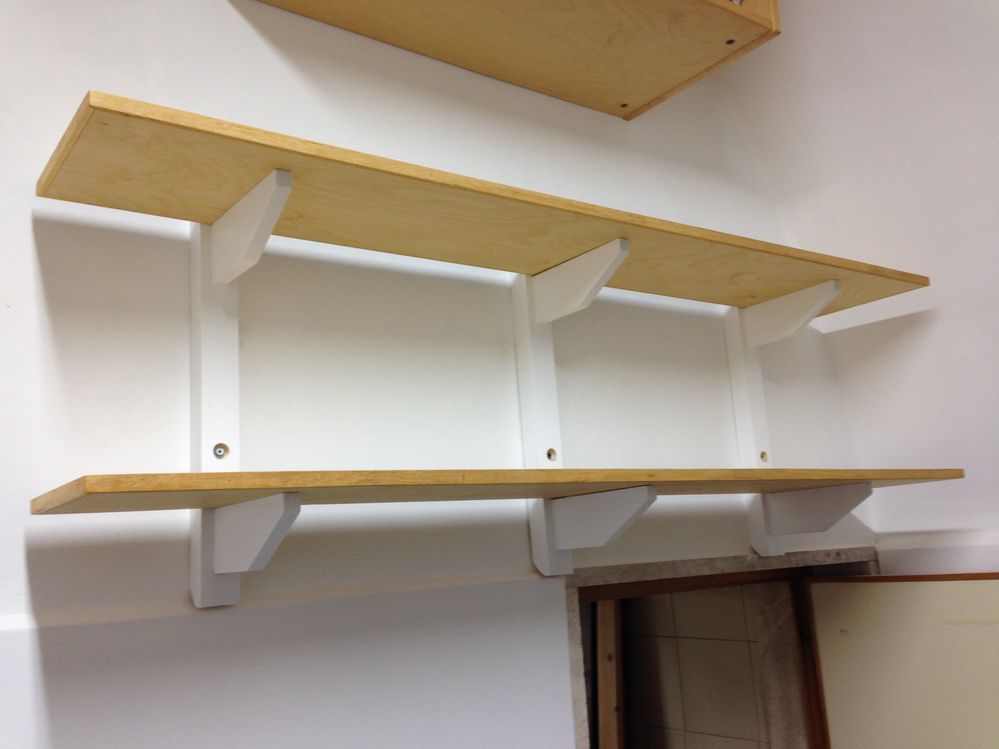

Io in garage ho sempre usato le scaffalatura metalliche... molto più pratiche e vantaggiose. Però nulla toglie di usare anche le mensole di legno, magari nella parte alta, o sopra una porta, come si vede nell'immagine che hai messo. : Wink :

Re: Disposizione garage
da diverso tempo utilizzo questa soluzione denominata a cremagliera,
molto versatile e pratica, a seconda degli ambienti le mensole le
faccio in truciolare nobilitato o tavole di osb, questa soluzione
ti permette di togliere, spostare o aggiungere mensole a tuo piacimento,
si trovano anche al brico e costano poco, inoltre anche il nr. di fori da
fare è inferiore ;)

quelle a cremagliera in effetti sono molto versatili ma io so già a che altezza montarle (120cm) la versatilità mi interessa relativamente
