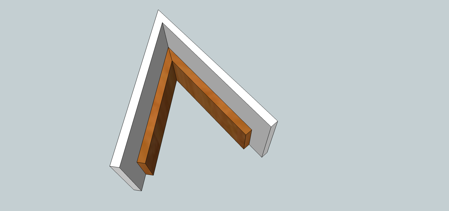

ho ricostruito la situazione in 3D, se, come hai detto l'angolo è da 50°
devi tagliare i battiscopa a 25°
Senza titolo.png (57.84 KiB) Visto 1328 volte

mariobrossh ha scritto:ho ricostruito la situazione in 3D, se, come hai detto l'angolo è da 50°
Concordo. L’angolo è di 25 gradi ma, all’atto pratico, mi risulta impossibile da realizzare con la troncatrice. Grazie mille, vi aggiorno
