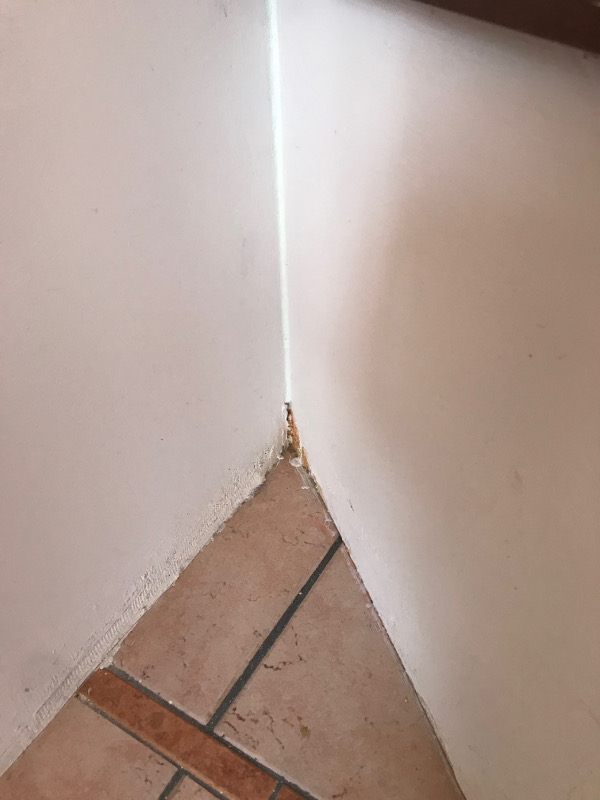

Buon pomeriggio a tutti, vorrei completare un montaggio di battiscopa ma ora mi sono bloccato.
Dovrei posizionare il battiscopa in un angolo di 50° ma - dopo averle provate tutte - ho gettato la spugna.
Ho una troncatrice che mi agevola il lavoro ma non ho proprio capito come effettuare il taglio.
Teoricamente il taglio dovrebbe essere di 25° ma non mi riesce. Sicuramente mi sta sfuggendo qualcosa.
Ringrazio in anticipo tutti e in modo particolare chi ( e se) proverà ad aiutarmi.

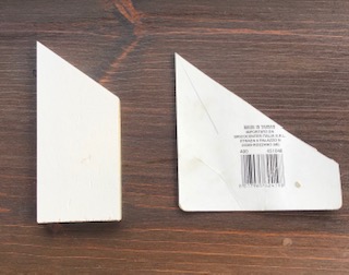

Ho provveduto a realizzare le sagome ma il problema PRINCIPALE consiste nell'effettuare il taglio.
Con la troncatrice non riesco e a mano (sega) libera credo proprio che non sia il caso
Dove sbaglio?
Dove sbaglio?
alexthefly ha scritto:Ok, grazie. Nel pomeriggio provo poi vi aggiorno. Grazie.plcet ha scritto:ciao...allora se non hai a disposizione un attrezzo apposito, procedi così...prendi se li hai 2 pezzetti di compensato da 4 mm tagliali già leggermente angolati in modo che lo spigolo possa raggiungere il punto più interno, fai sbattere le 2 punte, accavallando i 2 pezzi, puoi fissarli con un goccio di colla a caldo o del biadesivo oppure una vitarella (meglio 2 senno ti si può muovere), una volta che hai fatto il rilievo, tracciati la forma su uno scarto qualsiasi di multistrato o listello e da li verifichi lo spigolo...la domanda del materiale che stai usando è corretta, ma se parli di troncatrice suppongo sia legno

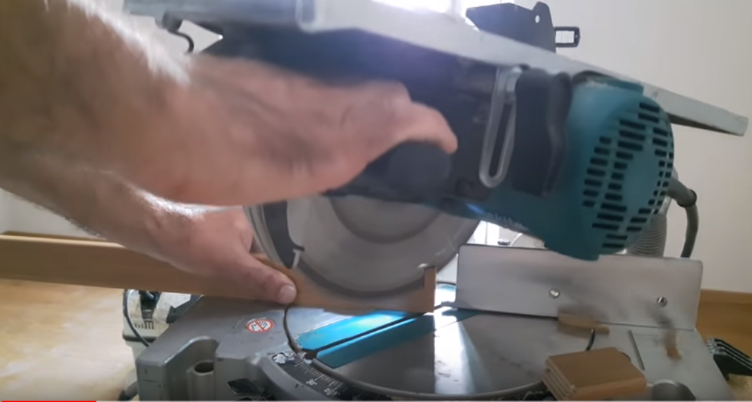

quando lo tagli il battiscopa lo devi mettere in verticale
Re: Battiscopa da impazzire!
ma hai una troncatrice??? fa solo movimenti orizzontali con le varie angolature o anche in verticale??? Se fa anche in verticale puoi mettere il pezzo in orizzontale e fai la troncatura, ti consiglio di mettere un listello sotto in modo che ti scheggia poco a tieni sempre ben pressato il pezzo in fase di taglio

Certo, ho una troncatrice Pegic. Pur muovendosi sia in orizzontale che in verticale (inclinazione) è veramente difficile effettuare un taglio con un angolo così stretto! Probabilmente (anzi è una certezza) sono io che non capisco come posizionare il battiscopa per effettuare il taglio.

una volta impostato l'angolo sulla troncatrice il battiscopa lo devi
posizionare in piedi così

Certo, grazie questo lo so bene. Il problema è che non si riesce assolutamente a tagliare secondo l'angolo richiesto
Scusami eh...hai preparato quei 2 pezzetti che se non erro sono l' angolo, giusto?? Bene allora fai così, il battiscopa di destra deve essere tagliato con la lama rivolta frontalmente verso la tua sinistra e l' altra invece verso destra il primo lo poggi sulla battuta sinistra ed il secondo sulla battuta destra (in questo caso occhio a come ti muovi)
procedi così...se non hai un goniometro digitale e quelli sono i 2 pezzi come dicevamo, stacca la spina della troncatrice,poggia il pezzo di sinistra sulla battuta di sinistra, fai scendere la lama (spenta) e vedi l' angolo....in base a quello regoli l' angolo...una volta che il taglio che hai ora, combacia con l' esterno del dente della lama, puoi appoggiare il pezzo come ti diceva mario e procedi con il taglio del battiscopa sinistro....stessa cosa per quello destro (ripeto occhio a come ti muovi in questa fase di taglio).
Se vuoi evitare scheggiature, puoi mettere un listello che attraversa la battuta nel lato vuoto, dovrebbe esserci la predisposizione per avvitarcelo....
Facci sapere
