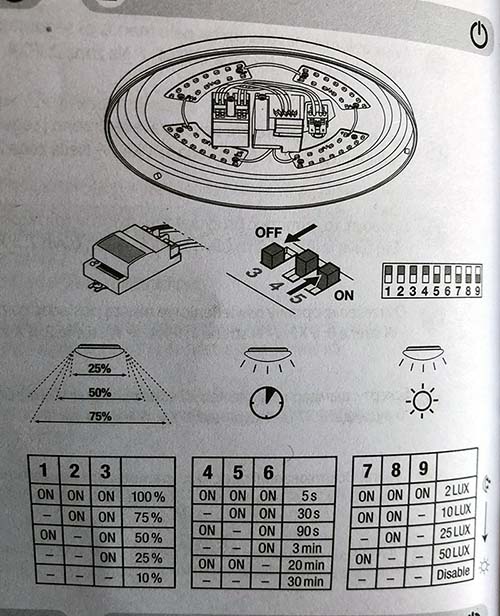

Vi metto qui sotto una foto dal libretto istruzioni per settare il sensore che io ho impostato così:
1,2,3 ON per avere 100% di ampiezza luce
4,5,6, OFF per farlo funzionare ogni 30minuti
7,8,9 OFF per disattivare il crepuscolare
ma non mi spiego lo spegnimento dopo 5sec dell'accensione

sembrerebbe che tu abbia messo 4,5,6 su On
ma una volta che si riaccende da sola quanto tempo resta accesa ?

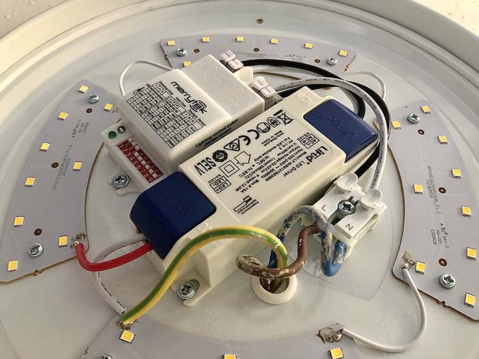

Grazie della risposta. Dopo 30 minuti accesa, si spegne e si riaccende da sola...ecco la foto
non mi spiego lo spegnimento dopo tipo 7/8sec dalla prima accensione con l'interruttore

Se voui un funzionamento "basico" entra coi cavi direttamente nell'alimentatore, escludendo l'altro dispositivo.Mr Wolf ha scritto:Grazie della risposta. Dopo 30 minuti accesa, si spegne e si riaccende da sola...ecco la foto

Rimuovi due fili bianco e nero che collegano le due scatolette (alimentatore quello centrale e automatismo quello di sinistra).
Scollega i due fili rimanenti dell'automatismo e collegali ai morsetti liberi dell'alimentatore.
In questo modo, l'automatismo rimane escluso e l'alimentazione dai morsetti della linea giunge direttamente
all'alimentatore, la lampada funziona esclusivamente con l'interruttore

Quella plafoniera dovrebbe essere sempre alimentata ed è il sensore che dovrebbe accenderla e spegnerla.
Quindi quando la alimenti probabilmente ha una fase di "preparazione" in cui è accesa e poi entra in operatività (spegnendosi) ed attivando il sensore che, se rilava un movimento, allora riaccende la lampada.

grazie mille ragazzi! Ho seguito questo procedimento per escludere il sensore e ora è tutto ok!rokko ha scritto:Rimuovi due fili bianco e nero che collegano le due scatolette (alimentatore quello centrale e automatismo quello di sinistra).
