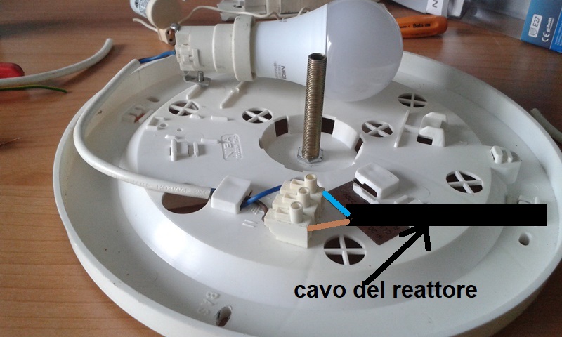

Sostituzione porta lampada Neon Cappa Franke modello 9999180
Messaggi: 17898
Re: Sostituzione porta lampada Neon Cappa Franke modello 9999180
se quello è il cavo che entra nel reattore, staccalo e collegalo
ad un mammut come questo, come ho fatto io con una plafoniera,
l'unica differenza, se vuoi collegare due lampade consiste nel
collegare il secondo portalampade in parallelo ai due fili blu
e marrone che vanno al portalampade

Stupendo quindi potrei togliere quello vecchio collegare i fili installando questo ?
Ricordiamoci che devo inserirla nella vecchia plafoniera (quindi se si guarda le immagini si nota che va nella sua allocazione) e lo start lo deve prendere dalla pulsantiera...

Grazie a tutti ho risolto!
Ho seguito le vostre indicazioni , ho comprato un mammut e una lampada led (per avere una luce più omogenea invece della lampadina), ho staccato fili e collegati ed ha funzionato correttamente.
Il collegamento è stato nastrato con il nastro adesivo .
L'unica cosa è che questa mattina mi è saltato il "salvavita in casa" ma non credo che dipenda da questo visto che la luce sta funzionando benissimo da ieri .
Grazie mille a tutti mi avete salvato : Chessygrin :
