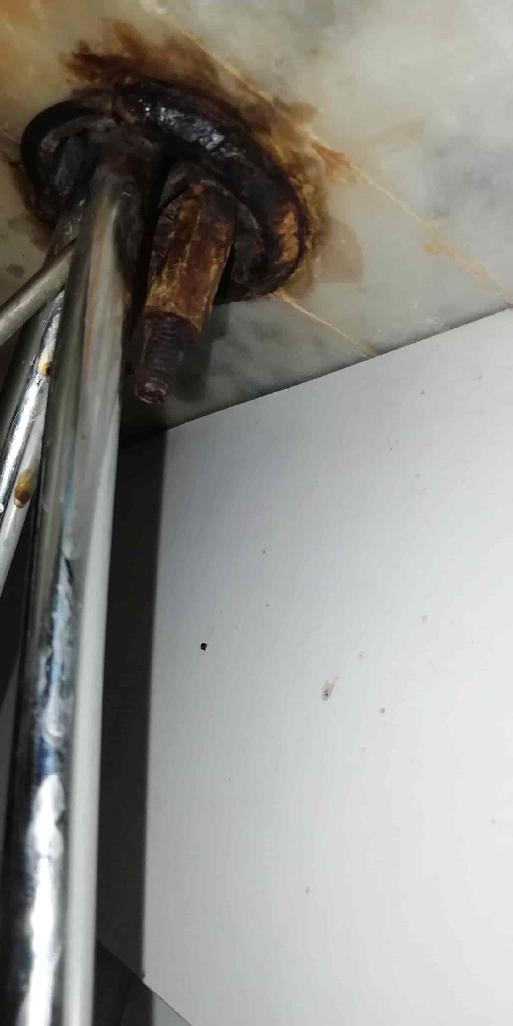

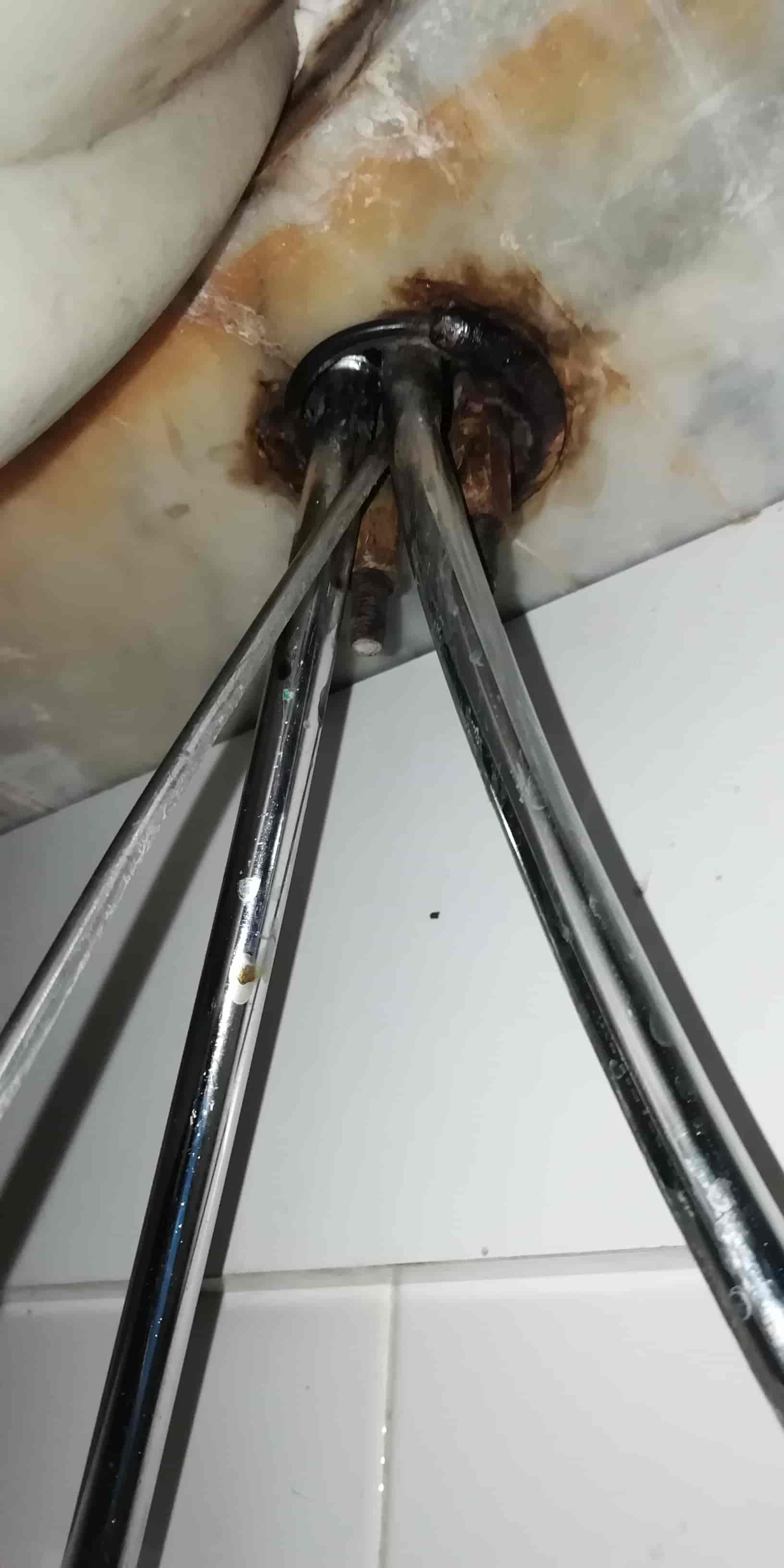

Salve, vi scrivo per chiedervi un ausilio riguardo un problema che ho nel bagno della casa dove sono provvisoriamente.
La questione è semplice, il lavandino perde acqua (con ogni probabilità presumo sia la cartuccia da sostituire - si vede proprio la goccia d'acqua che esce dalla parte superiore) ma purtroppo il dado interno non gira in quanto ha perso la filettatura per far agganciare la chiave e quindi questa gira a vuoto, il risultato è che mi costringe a dover cambiare l'intero rubinetto).

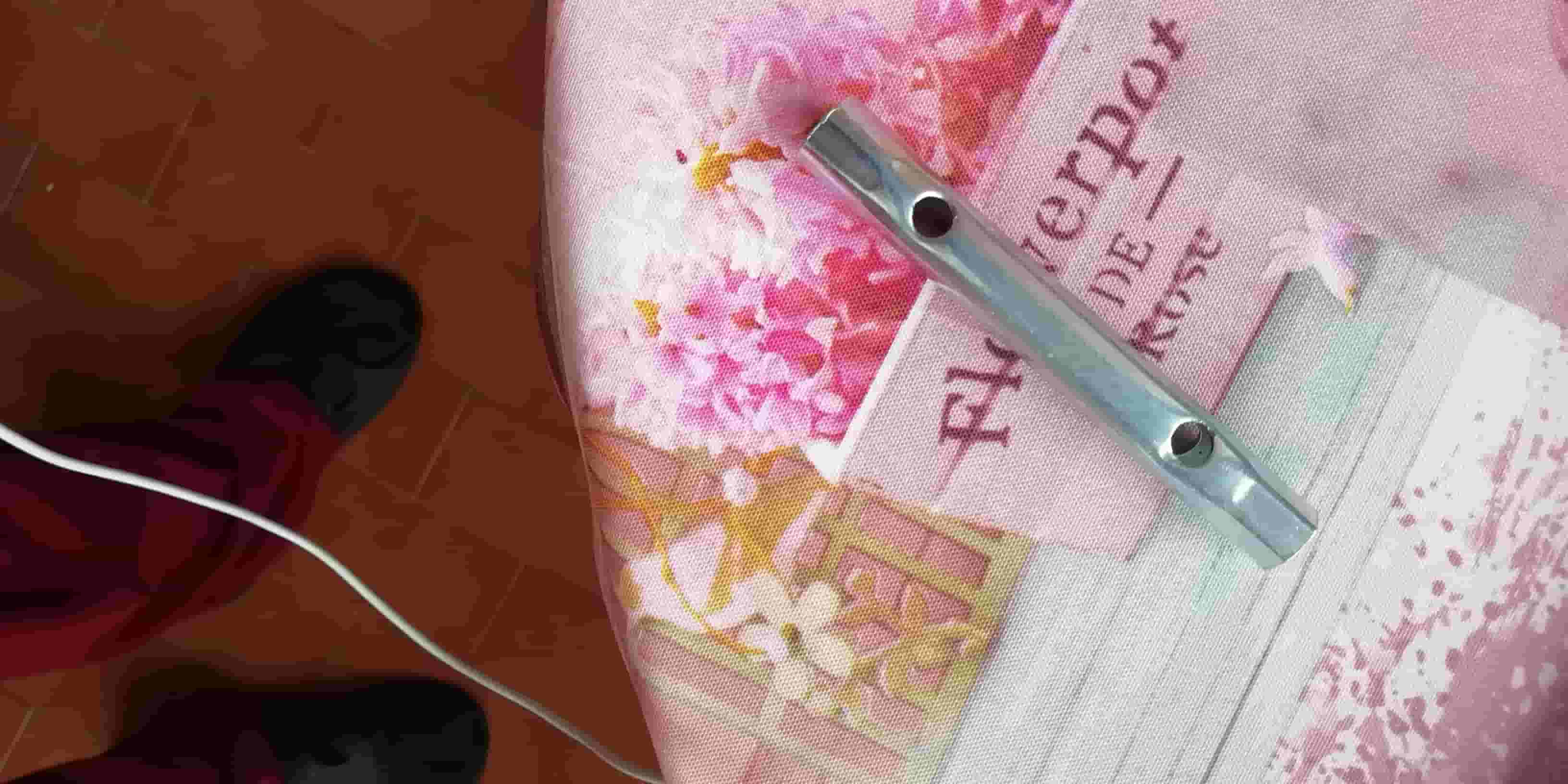

Vi ho allegato 2 foto della situazione che c'è intorno ai dadi per smontare il rubinetto, purtroppo sembra esserci molta ruggine o comunque la sostanza è che ho provato a smontarli con l'aggeggio in foto , ma non ci sono riuscito (penso anche perchè lo spazio di manovra è molto stretto anche se comunque i dadi sembrano bloccati).
Sulla base di ciò, andai da Leroy Merlin chiedendo consiglio per la ruggine e mi consigliarono di acquistare il convertitore di ruggine Saratoga, l'ho acquistato ma il risultato non è cambiato, i dadi risultano bloccati e comunque la situazione è quella che vedete in foto.
Qualcuno avrebbe qualche consiglio da fornirmi?
Forse utilizzo una chiave non adatta per smontare i dadi, o magari si può mettere qualcosa per rendere più agevole lo smontaggio, resto in attesa di consigli da parte vostra ringraziandovi in anticipo per i suggerimenti che mi fornite.

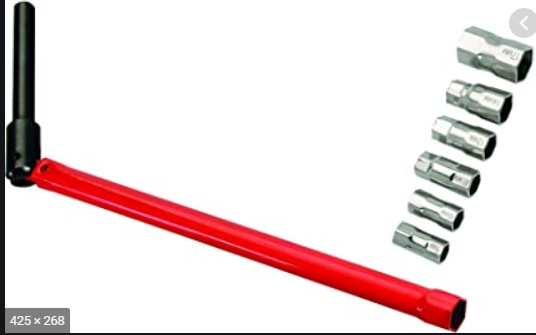

Sorvoliamo sull'idea del convertitore... :o :shock: Comunque inondalo con del WD 40, poi prendi una chiave come questa e vedrai che i dadi si svitano... o, al limite, vengono via le barre filettate dal rubinetto : Wink :

Quella chiave che hai tu va benissimo , ma per avere spazio di manovra devi staccare le cannette dai raccordi a muro tirandole in avanti verso il piede del lavandino .
Poi infili la chiave nel dado in modo da poter tirare la leva che infilerai nel foro più basso , in senso antiorario .
Molto probabilmente si sviterà la vite interna al corpo del mix .
Metti forza e non preoccuparti .
