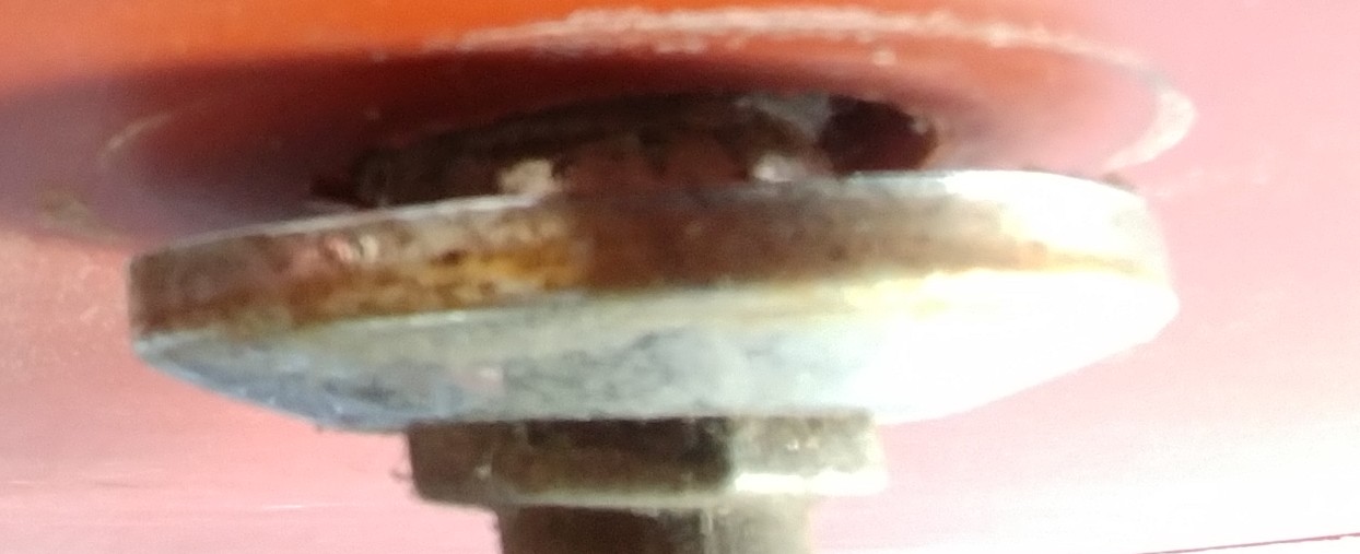

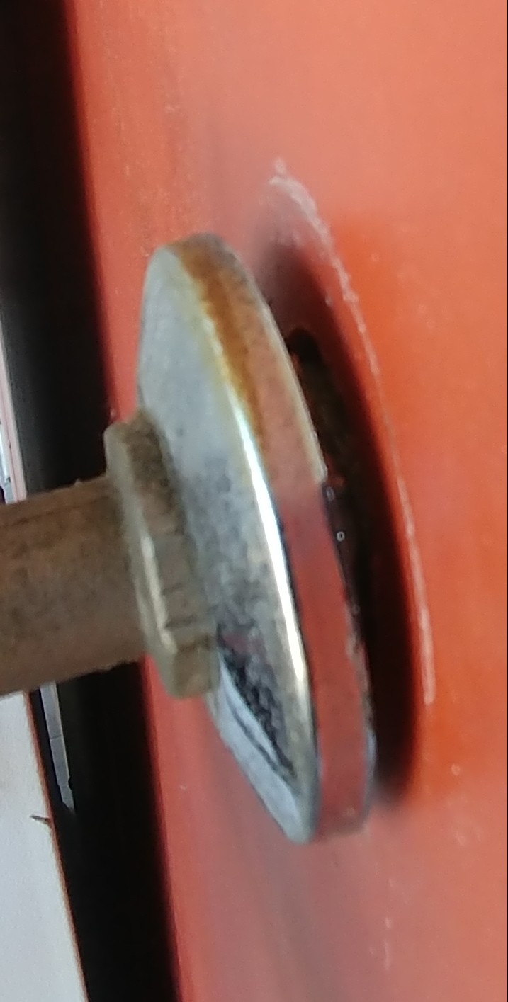

Buongiorno a tutti.
Ho un problema col fissaggio di un rubinetto con rosone che non rimane aderente al muro (è staccato di un paio di cm) ma funziona perfettamente. Premettendo che non vorrei cambiare rubinetto o spaccare il muro, vorrei sapere se sarebbe possibile fissare il rosone al muro e farlo aderire perfettamente e saldamente al muro. Grazie! Ho aggiunto foto per spiegare meglio la situazione.
Foto 2
Foto 2
Foto rosone e muro
Foto rosone e muro

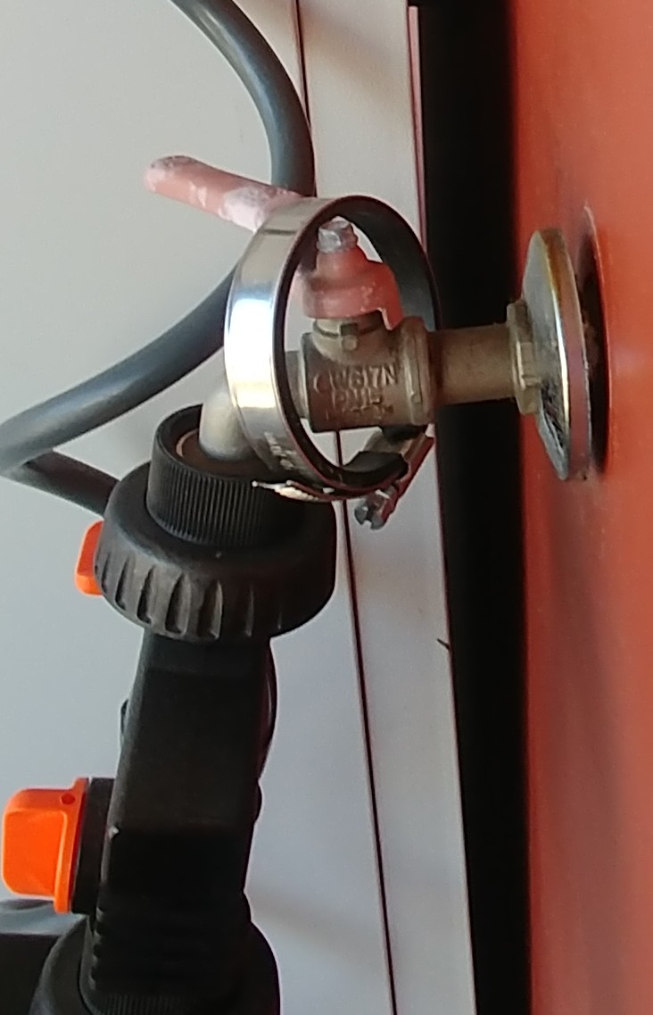

Re: Rubinetto con rosone che non aderisce al muro, come fare?
Puoi mettere una foto completa di rubinetto?
Messaggio da vince1980 »
Grazie per la risposta.
Eccola, sul rubinetto c'è appoggiata una fascetta metallica che non centra niente e non è da considerare.
O ci metti una rosetta più conica oppure tagli la filettatura del rubinetto . Decidi tu
vince1980 ha scritto: Eccola, sul rubinetto c'è appoggiata una fascetta metallica che non centra niente e non è da considerare.
Ok. Se hai montato tu il rubinetto mi puoi dire che cosa c'è dietro la rosetta? Non vorrei che ci fosse una riduzione da 3/4" a 1/2" e la rosetta è rimasta incastrata fra i due esagoni: quello del rubinetto e quello della riduzione.
Immaginemiddle name for gypsy
Altrimenti se non ci fosse la riduzione (dove batte) la rosetta dovrebbe poter scorrere in avanti. Nel caso l'potesi fatta fosse corretta, allora ti conviene smontare il rubinetto e la riduzione e, quindi, mettere la rosetta sulla filettatura della riduzione. A quel punto avrai la rosetta che tocca il muro. Oppure mettere direttamente un rubinetto da 3/4".
Ah, nel caso che dietro alla rosetta non ci sia niente, oltre a spingerla, non hai provato anche a ruotarla in senso orario per vedere se scorreva in avanti? :roll:
