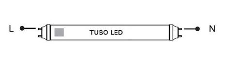

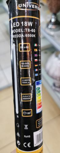

Ho acquistato un tubo LED da 60 cm con gli attacchi su entrambi i lati come i tubi neon, istruzioni 0, info dai commessi lo stesso, in pratica volevo sapere cosa dovevo fare, se montarlo senza levare lo starter, levando lo starter, levando starter e trasformatore del LED. Fatto sta che l'ho preso, ho tolto lo starter, montato, e funziona. Non capisco però se avrei dovuto togliere anche il trasformatore del neon, avevo letto che lasciando il trasformatore funziona uguale ma il rendimento energetico del LED si riduce, allego foto. Dalle scritte sopra sembra che possa andare anche direttamente a 240, mi conviene togliere dunque il trasformatore?

il tubo led, come quello neon ha 2 contatti da entrambi i lati però nell'immagine della scatola che avevo allegato ogni lato è contrassegnato con L e N
non vorrei che debba essere portata la 240 come da nuova immagine che allego

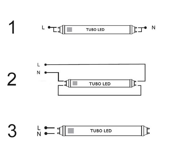

ho fatto uno schema di 3 differenti soluzioni:
credo che la 1 possa essere quella corretta
voglio provare ad andare al negozio dove ho preso il tubo, hanno anche i supporti a parete per i tubi led, magari riesco a vedere lo schema di come sono messi, se sono visibili
Re: Sostituire tubo neon con led

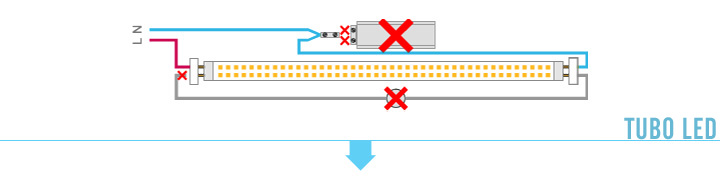

In effetti se hai tolto lo starter e ti ha funzionato, sono propenso con la soluzione 1, hai quindi un tubo led con connessione bilaterale. A questo punto puoi rimuovere il reattore e cortocircuitare i fili tra loro, così facendo troverai su un lato la fase e sull'altro il neutro.
Ho trovato questa immagine online su come agire:

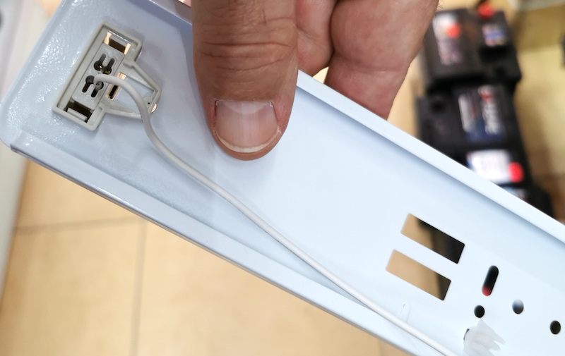

si è così, senza reattore e starter, ho smontato una plafoniera per led al negozio
Perfetto, hanno messo la fase da una parte ed il neutro dall'altra, è come l'immagine che ti ho allegato prima.
