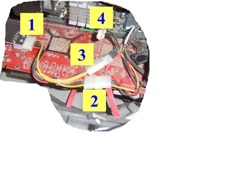

devo attaccare un ventola 12V DC, ha un filo Nero ed uno Rosso, qualcuno sa spiegarmi dove prendere corrente 12V DC in base alla foto che potete vedere?

giallo e nero sul connettore bianco
Re: 12V DC - da dove?
grazie,
la ventola 12V DC, ha un filo Nero ed uno Rosso, nessun giallo
Di connettori bianchi ne vedo molti…
Purtroppo, come avrai capito, non ci capisco molto.
Quale dei connettori bianchi?
Vedi foto,
Grazie ancora.

Vedi foto,

Il rosso della ventola è il positivo mentre il nero è il negativo, è uno standard che vale quando la tensione dell'utilizzatore è una sola. Nei computer, siccome si necessita di avere più tensioni, si utilizzano colori diversi ed il giallo appunto è da +12 Volt. Quindi tu dovrai collegare il nero della ventola col nero ed il rosso della ventola col giallo. Vale per qualsiasi connettore bianco.

sulla scheda madre sono tutti occupati, purtroppo, ora provo come hai scritto tu e poi ti farò sapere, grazie.

Grazie mille,funziona.
L' ho montata sopra la CPU della scheda grafica AMD FirePro 7900 SDI che prima arrivava oltre i 105 gradi mentre ora il massimo è stato 84 gradi.

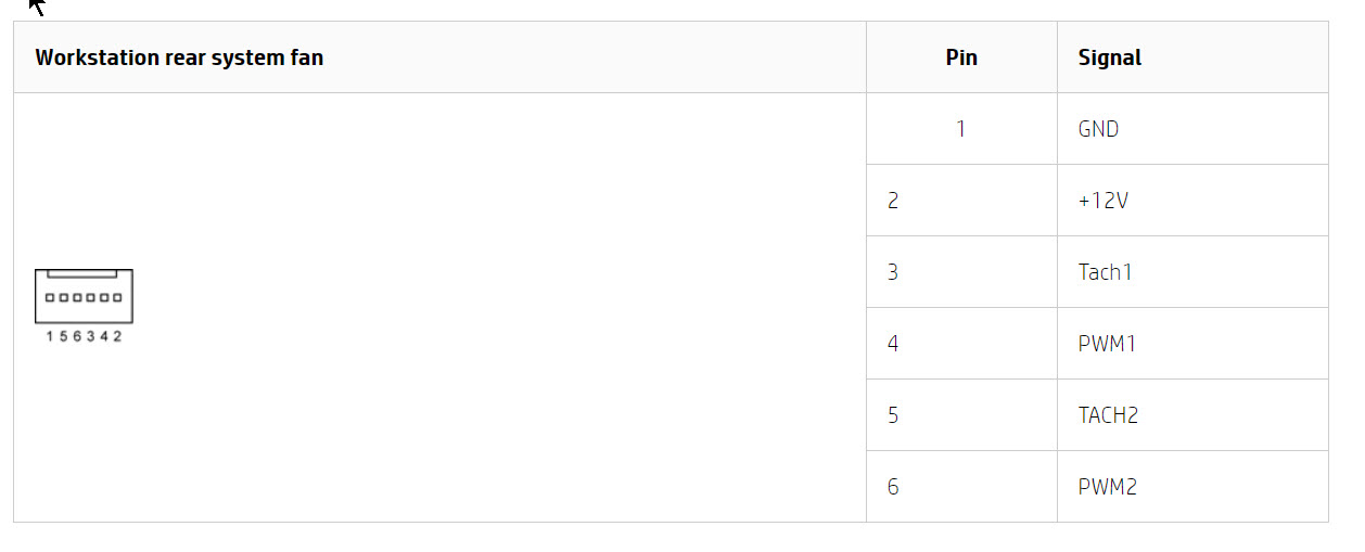

Sulla scheda madre c' è un attacco simile ma è già occupato, mi occorrerebbe un MOLEX credo si chiamino, cha mi possa sdoppiare questo attacco, ovvero da UNO farne diventare DUE.

connettori della ventola

non puoi sdoppiare quel connettore perché non porta solo l'alimentazione ma anche segnali di controllo
Se vuoi fare un tentativo prova a collegare alla ventola solo i +12 Volt sul 2 e il negativo su 1 GND che sta per ground
forse va al massimo dei giri cioè senza regolazione di velocità
ma non sono sicuro al limite mettici due ventoline normali

dovresti guardare sul manuale della scheda madre se trovi
lo schema del connettore per verificare la corrispondenza
dei pin con quelli della ventola
