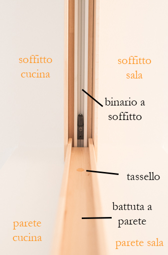

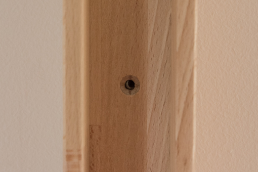

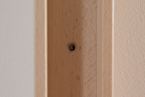

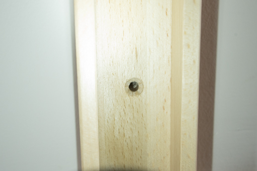

Grazie per le risposte. Aggiungo qualche foto con la battuta posizionata in modo che la porta si chiuda, per farvi capire di quanto andrebbero spostati i tasselli:
il foro più in alto con il "vecchio tassello" che si intravede dietro
quello intermedio
e quello in basso
L'ultima foto si capisce meno, ma guardando nel foro in basso praticamente non si vede il tassello, a differenza degli altri due.
Quale pensate sia il metodo più efficace? Specifico che i tasselli usati sono del 6

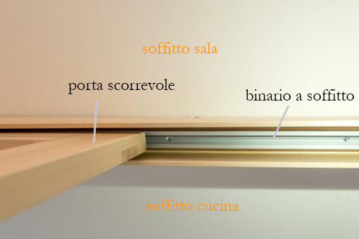

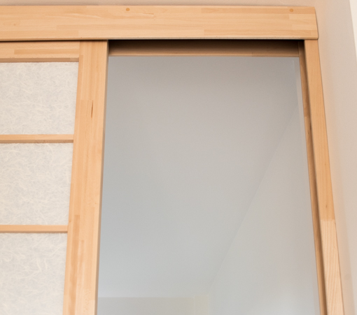

Non credo di aver capito cosa intendi. Posto qualche altra foto così ci capiamo meglio:
la porta scorrevole con binario e veletta a soffitto e battuta a destra
un dettaglio del binario a soffitto
dettaglio dell'angolo tra binario a soffitto e battuta nella parete
Dove mi consigli di regolare?
