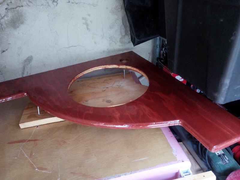

Avevo fatto il piano del lavandino per il camper con la poliuretanica bicomponente e ti dirò era uscito bene sarò stato fortunato il giorno ora provo a dare prima il fondo acrilico bianco due mani e vedo come va
Avevo fatto questo
Avevo fatto questo

Come volersi dimostrare e stata solo fortuna ho provato a verniciare un'ennesima porcheria stava buttando la base a go go

quanto è brutto verniciare a spruzzo :( più che altro ci vuole molta esperienza a preparare i supporti e quant altro.....a me è capitato pochissime volte anche se l' ultima è andata benino dai...nel complesso :D Certo la poliuretanica è molto più adatta per la laccatura. Probabilmente il pezzo non ti è venuto granchè ma scommetto che il pavimento è laccato perfettamente hihhihihhi
Messaggi: 17893
Re: Piedi cabriolet
plcet ha scritto:quanto è brutto verniciare a spruzzo :( più che altro ci vuole molta esperienza a preparare i supporti e quant altro.....a me è capitato pochissime volte anche se l' ultima è andata benino dai...nel complesso :D Certo la poliuretanica è molto più adatta per la laccatura. Probabilmente il pezzo non ti è venuto granchè ma scommetto che il pavimento è laccato perfettamente hihhihihhi
preparare i supporti è l'ultimo dei problemi, basta carteggiarli bene,
più che altro ci vuole esperienza nel dosare correttamente la diluizione dei prodotti e il catalizzatore,
poi ci vuole un locale idoneo ed un buon compressore, nonché una pistola decente :D
Quello era venuto perfetto l'acrilico all'acqua che ho provato per lo sgabello una porcheria meno mane metto sempre i teli se no guai sembrava un fiume nel telo
Infatti non ho né compressore ne pistola idonea

Il dosaggio e scritto nel libretto espresso in din e ho rispettato quello ma non è cosa

Re: Piedi cabriolet
usa prodotti all'acqua di qualità con un buon rullino di spugna ed
avrai un risultato più che soddisfacente anche se non paragonabile
a quello a spruzzo

Si farò come dici grazie

Via con la parte più complessa

ma questo è il fondo ?

Si oggi la seconda mano così poi faccio come mi hai detto tutto.a rullino

ok, mi raccomando carteggia bene tra una mano e l'altra come
se fosse finito così

Esattamente....pistola decente sicuramente, poi il compressore, almeno 100 litri sennò ogni 2 minuti truuuuuuu :D e si, la diluizione è importantissima, però anche i bar e sopratutto la vernice filtrata.....
Nel tuo caso, magari avrei preferito spazzolare un pò il tutto per occultare anche una verniciatura a rullino, con l' mdf non si può fare ma con il legno si ;)
