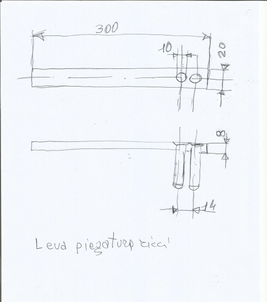

Non hai detto se i ricci di sopra sono saldati ai tondini verticali... e almeno dalle foto sembrerebbe. Difatti, se non lo fossero, almeno qualcuno si dovrebbe vedere staccato dai tondini... possibile che non ce ne sia uno sollevato? Te lo chiedo perché se sono saldati te lo puoi scordare di raddrizzarli.
Comunque, diamo per scontato che non siano saldati; sai per caso le dimensioni delle piattine con il riccio? Se non erro lo spessore non dovrebbe superare i 3mm e, quindi, per raddrizzarli dovrebbero bastarti due pappagalli grossi: con uno tieni ferma la piattina dietro e con l'altro ci fai forza sul davanti. E' più facile a farsi che a dirsi.
Poi, invece dei pappagalli, se hai un po di attrezzatura e di manualità potresti costruirti un semplice attrezzo (meglio due) che ti permetterebbe di rimettere in forma i ricci velocemente e con il minimo sforzo. In pratica si tratta di due leve costituite da un piatto di circa 20x8mm lungo sui 30cm.
Ad una estremità ci fai due fori di 10 distanti 14mm e ci saldi due tondini di 10 lunghi circa 50mm. In tal modo fra i due tondini ti rimangono 4 mm, giusto lo spazio per farci entrare il riccio. La distanza di 14 va bene per lo spessore del riccio di 3; se invece fosse 4 mm allora devi fare i fori a 15... e così via.
Comunque ecco uno schizzo:
Leva piegatura ricci0004.jpg (57.8 KiB) Visto 3802 volte

giovanni ha scritto:Non hai detto se i ricci di sopra sono saldati ai tondini verticali... e almeno dalle foto sembrerebbe. Difatti, se non lo fossero, almeno qualcuno si dovrebbe vedere staccato dai tondini... possibile che non ce ne sia uno sollevato? Te lo chiedo perché se sono saldati te lo puoi scordare di raddrizzarli.
Sei stato preziosissimo e ti ringrazio per questa ottima idea!!! in pratica metterei la piattina di ferro in mezzo ai 2 tondini e farei leva pian piano per tutta la lunghezza, ottimo!!!
l'unico piccolo problema è che non sono bravo a saldare, secondo te potrebbe funzionare se mettessi delle viti fissate con bulloni???
grazie 1000

Re: uin
grazie 1000
Guarda che l'importante è che tu abbia la saldatrice... poi, per quello che serve\, la saldatura come viene viene. Tanto più che la fai dalla parte opposta dei tondini e, quindi, il problema di come viene la saldatura non ti deve preoccupare minimamente. I bulloni li escluderei perché poi hai problemi per stringerli: i dadi toccano fra se e non ci entri con la chiave. In teoria anche questi sarebbero problemi risolvibili, ma vai a complicare inutilmente una cosa di per se molto banale. Al limite, se proprio vuoi evitare la saldatura, puoi inserire i tondini di ferro a forza. E ti viene anche bene: il tondo laminato di 10 è leggermente maggiorato (anche 1-2 decimi) e se fai i fori prima con una punta di 8 e poi ci passi quella di 10 la punta non allarga e hai tutta l'interferenza che ti serve. Magari se vedi che il tondino ti entra storto, dagli una limata in cima per 2-3 mm a 10, in modo tale che quel tratto gli faccia da guida. Quando ce l'hai messi a forza, anche se non li saldi dietro va bene uguale. Se poi gli dai anche un punto basta sia, meglio ancora.
Ah, hai detto che dopo raddrizzati i riccioli l'attrezzo lo butti via... non lo fare: un domani potresti ancora riaverne bisogno. :)
grazie 1000
Si ho una saldatrice molto base e un filo di stagno, allora proverò, comprerò in ferramente una barretta e un tondino di ferro, buco, metto il tondino e saldo dietro, vediamo cosa riuscirò a combinare :lol:
stavo anche pensando di provare prima con un pezzo di legno e metterci 2 viti anche se il legno non è resistente e potrebbe spezzarsi perchè queste 2 cose le ho mentre lastra di ferro e tondini no, voglio prima provarci però la tua idea è fantastica e la voglio provare!!!! di certo se viene una cosa bellina e utile non la butto, dovesse arrugginirsi però si : Chessygrin : .
ti ringrazio ancora tanto per l'idea e ti farò sapere come sarà andata : WohoW :

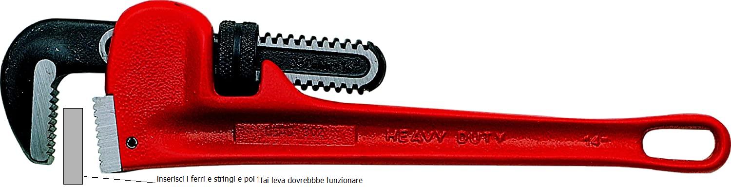

usa una grossa chiave inglese giratubi come leva a mordiglione, se li hanno piegati potresti raddrizzarli, senza fare la leva piegaferro , inserisci il ferro da piegare fra le ganasce e stringi la ghiera di serraggio fino a fare aderire le stesse al ferro, tipo una morsa a leva e poi fai forza al contrario .

Io proverei con delle pinze a pallagallo (o chiave giratubi). Magari con l'aiuto di una seconda persona munita anch'essa degli stessi strumenti.
Pian piano si dovrebbe riuscire a fare un bel lavoro.

Anche io ho pensato al pappagallo, ne ho uno abbastanza grosso che potrei usare come leva e uno piu piccolo per tenere l'altra parte, è da provare, grazie 1000!
per quanto riguarda il giratubi non so se può essere buono perchè io ho una piattina da girare, non un tubolare tondo, non so se si incastra

la chiave a pappagallo e la giratubi sono simili li potresti usare entrambi, li stringi alle sbarre come se fosse una morsa e fai leva per raddrizzare, il fabbro usa degli attrezzi che realizza lui, credo si chiami cagna/ mordiglione tecnicamente.
