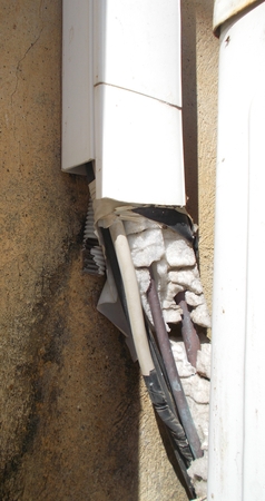

Questa è la situazione su cui devo intervenire
Invece che mettere un recipiente di contenimento (es. bottiglia) mi è più conveniente far scaricare l'acqua di condensa giù dal balcone. Il diametro del corrugato di plastica è 16mm (con buona approssimazione) ed inoltre la parte finale del tubo è piuttosto cristallizzata e quindi tende a sbriciolarsi facilmente.
Avevo pensato d'usare un tubo di gomma da 19mm entro cui innestare il corrugato, magari allargandone il diametro interno con un taglierino, sempre ammesso che non si sbricioli. A tal proposito chiedo:
- come rimuovere/spostare il "coperchio" che copre anche anche il corrugato? far slittare giù il pezzo piccolo finale è facile ma non posso fare altrettanto con l'altro;
- ci sono accorgimenti da poter adottare per innestare il tubo di gomma senza far sbriciolare il corrugato? es. ungere con sapone liquido, svitol, altro.
Avevo anche pensato di usare un altro corrugato (più grosso ed innestato oppure di ugual diametro e collegato con raccordo) però, considerando la debolezza di tali plastiche, sono dubbioso che duri sotto al sole, inoltre si avrà necessità di sollevarlo/spostarlo piuttosto frequentemente per pulire il balcone, comunque attendo vostri pareri sia su quest'altra soluzione sia su altre eventuali alternative valide.

Ti può venire comoda la guaina spiralata (diflex) che si usa per gli impianti elettrici esterni. Potrebbe andarti bene quella da 20 mm di diametro. Il coperchio puoi toglierlo facendo leva con un cacciavite piatto, non c'è bisogno di farlo scorrere, si mette ad incastro.
