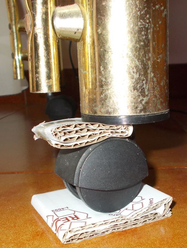

In un mobiletto che usiamo per mettere la tv, una delle 4 ruote è lasca perchè si è spanata la sede filettata interna dove si avvita lo stelo della rotella, e fa sì che il mobiletto resti inclinato. Per rimediare ho messo del cartone
ma vorrei approntare una sistemazione definitiva, che permetta almeno di spostare il mobiletto agevolmente. Che suggerite di fare che sia di costo di riparazione minimo?

togli il tappo di plastica, se è vuoto all'interno avvita un dado al perno
della ruota ed hai risolto

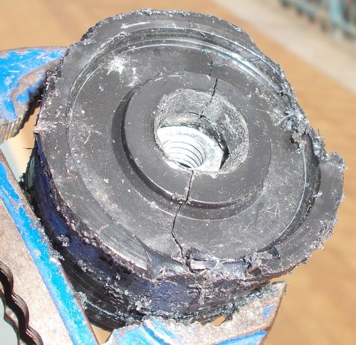

Il tappo è vuoto però non vuole uscire! Ho provato a mettere svitol ed usare una chiave a pappagallo agendo in senso rotativo verso fuori (a svitare) però ho solo frantumato buona parte della circonferenza del tappo facendolo uscire di 1mm.
Avevo pensato, a questo punto, di demolire il tappo usando il trapano e poi mettere un pezzetto cilindrico di legno all'interno, poi praticare un foro passante legno-metallo fissando il piedino di legno con un bullone, tanto il tavolino ha fatto il suo tempo e possiamo accantonare il fattore estetico.
Che ne pensate? Altre idee semplici, veloci ed economiche da realizzare?

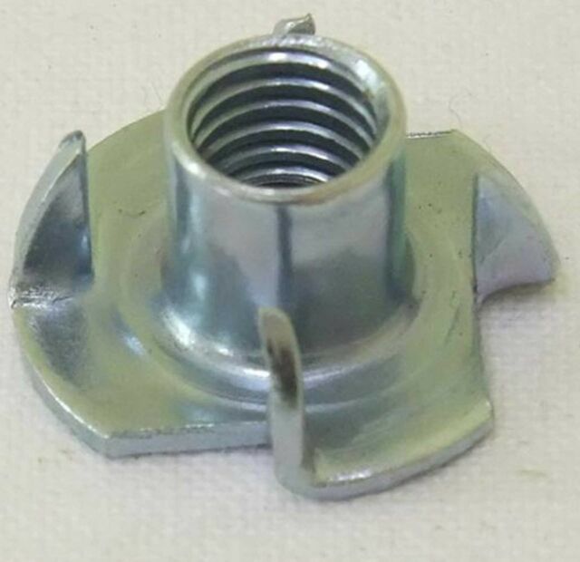

sono inseriti a pressione, se potevi accederci da sopra era più facile
toglierlo, altrimenti vedi se riesci a fonderci uno di questi dadi a ragno
dove poi andrai ad avvitarci il perno della ruota

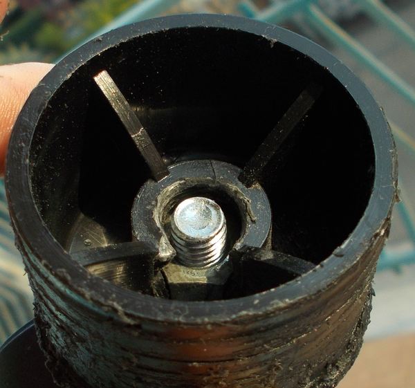

Avevo provato col cacciavite ma la plastica era talmente cristallizzata che, benchè dessi colpetti col martello, il bordo si è comunque sbriciolato! Sono riuscito comunque a tirar fuori il tappo di plastica con la chiave a pappagallo però mi sono accorto d'averlo piuttosto rovinato
Guardando la parte interna si capisce che non si può mettere una rondellona, a meno di spaccare tutte le piccole parti interne di plastica ma non credo ne valga la pena, inoltre in esterno si nota che ho procurato una frattura al tappo... sono proprio un disastro!
Mi sa che l'unica resta il blocchetto di legno anche se esteticamente farà pietà e ci saranno solo 3 rotelle su 4 a muovere il tavolino, a meno che non abbiate altri suggerimenti.

se riesci a farti il tappo di legno con una fresa a tazza puoi bloccare il perno
della ruota con quel dado a ragno che ho postato prima

L'idea di fare il tappo con una fresa a tazza mi pare ottima. Prima però, di inserire il ragno, ci incollerei/avviterei sotto una rondellona di battuta, per impedire che il tappo scorra dentro il tubo. Se poi il diametro del tappo viene grande, alla fine si può sempre ritoccare avvitandolo su un pezzo di filettato fissato sul mandrino del trapano. Se a colonna meglio, ma va bene anche il trapano manuale fissato su un supporto, sulla morsa o sul tavolo.mariobrossh ha scritto:se riesci a farti il tappo di legno con una fresa a tazza puoi bloccare il perno

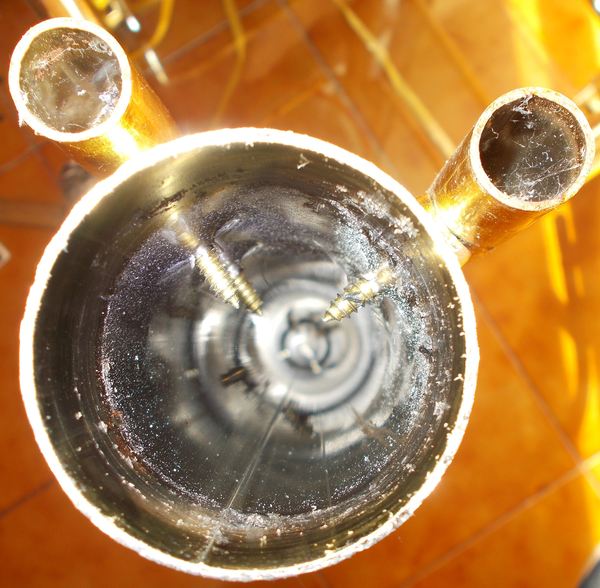

Questo è l'interno della gamba Considerata la presenza di quelle viti, mi è venuta un'idea ancora più semplice, cioè di prendere un pezzetto di legno di sezione quadrata e lunghezza adeguata, praticare un foro diametralmente opposto ad uno dei 2 fori più vicini in foto (non importa quale dei 2), ed usare una vite passante con bullone per fissare il pezzetto di legno, dopo averlo forato a sua volta. Creato questo pseudo-tappo (anche se quadrato), sotto potrò mettere la ruota usando una boccola filettata simile a quella postata da mariobrossh, solo che la mia si fissa al legno non con gli uncini ma con 3 viti, che è meglio
