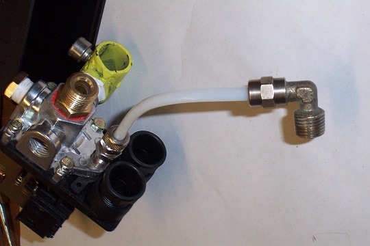

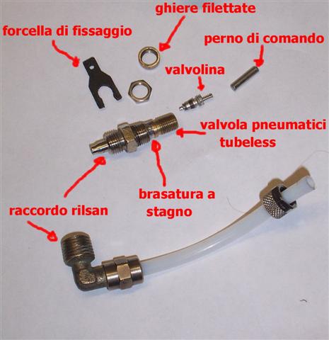

Scusa Rokko potresti postare una foto della valvola che hai costruito così posso copiarla e sistemare il pressostato vecchio visto che ormai ho già comprato quello nuovo e ne avrò uni di scorta
PS
Avevo provato a cercare la sola valvola ne avevo trovata una a 8-9€ , ho comprato tutto il pressostato a 18
nitro52

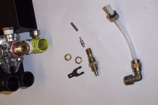

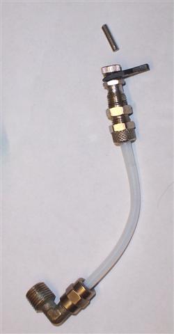

Re: Compressore ABAC Pol position SP200 non carica più aria
Avevo postato la descrizione sulla costruzione
ed il montaggio sull'alloggiamento del pressostato
in un forum di aerografia, purtroppo è andato perso,
Sono trascorsi oltre 10 anni,
ho solo recuperato la sequenza delle foto,
non ho la descrizione nel dettaglio ma spero che si capisca
il funzionamento ed il montaggio
dcp34390 (001).jpg (28.13 KiB) Visto 3256 volte
DCP_4390 (002).jpg (61.51 KiB) Visto 3256 volte
dcp44391 (003).jpg (9.56 KiB) Visto 3256 volte
Ultima modifica di rokko il gio 19 nov 2020 3:46 pm, modificato 1 volta in totale.

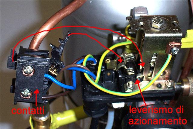

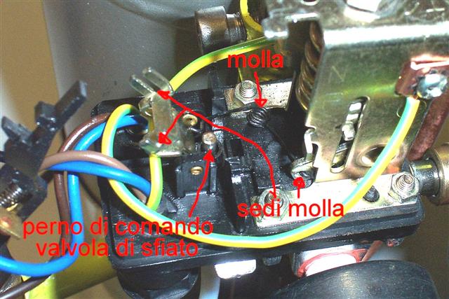

dcp24413 (005).jpg (39.54 KiB) Visto 3256 volte
dcp34414 (006).jpg (51.07 KiB) Visto 3256 volte
dcp44415 (007).jpg (58.23 KiB) Visto 3256 volte

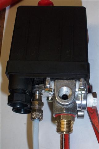

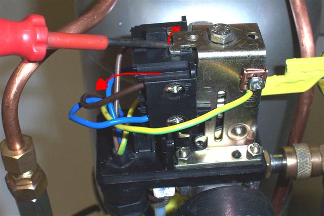

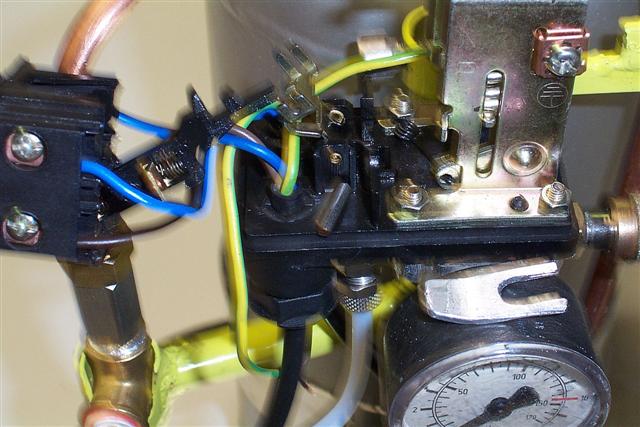

dcp54417 (008).jpg (49.92 KiB) Visto 3256 volte
dcp64396 (009).jpg (22.71 KiB) Visto 3256 volte
DCP_4393 (010).jpg (66.34 KiB) Visto 3256 volte
La cosa più difficoltosa (ma non impossibile), è lo
smontaggio dai leverismi e molla comnando sotto
al pacco contatti, il rimontaggio corretto.
La regolazione tramite le due ghiere filettate
(alto-basso) della vavolina in modo che apre
e chiuda correttamente.
Si, saldi la valvolina ad un raccordo a tua scelta.
Quando interviene il pressostato, preme la valvola e
sfiata.
E' un po laboriosa la taratura, ho dovuto rimuovere
il blocco contatti, comunque prova prima da sotto se riesci,
eviti di riposizionare la molla
