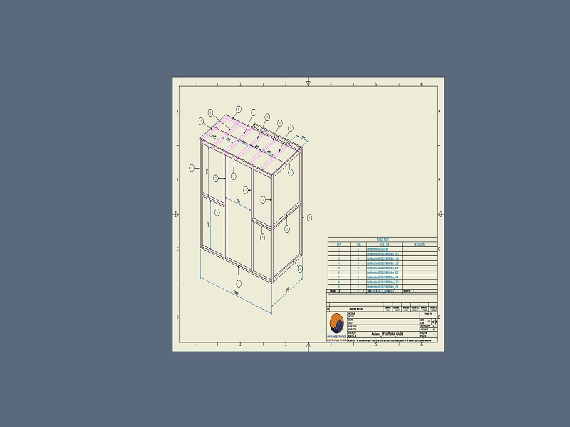

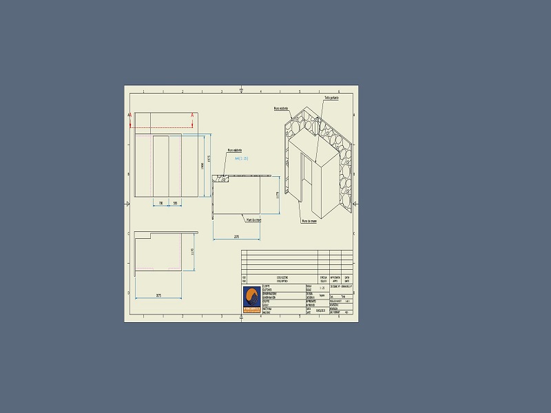

Vorrei chiedere ai più esperti un paio di consigli in merito ad un lavoro che mi accingo a fare.
Praticamente devo costruire in garage un ripostiglio in legno.
Sfrutterei 2 muri già esistenti a cui fissare un telaio in liste di abete 60x30.
Le misure totali sono abbastanza contenute 117x207 cm.
I listelli superiori che sorreggono il tetto sono fissati "di costa" per aumentare la resistenza a flessione
Ho 2 dubbi:
- come fissare le liste al muro: semplici tasselli, tasselli chimici, squadre in ferro fissate al muro ed al legno ?
- la struttura regge il peso sul tetto di pochi kg andrei a mettere sedie, tavoli in plastica roba varia da garage insomma
VI allego anche 2 immagini del progetto per essere più chiaro.
Grazie a tutti

siccome i muri difficilmente sono in squadro ti consiglio di mettere
delle L di ferro in modo da poter avvitare il listello alla squadretta
solo quando è in bolla
