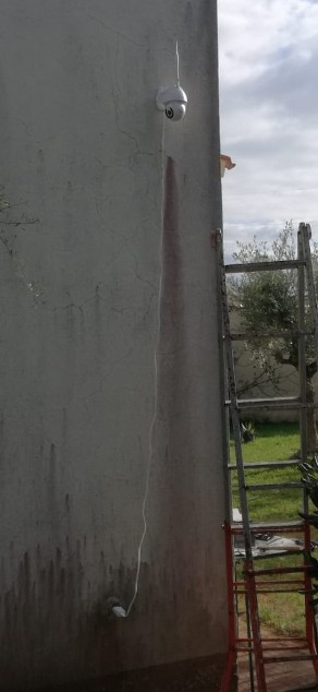

Salve a tutti,
scrivo con la speranza di trovare un consiglio e una soluzione per il mio problema.

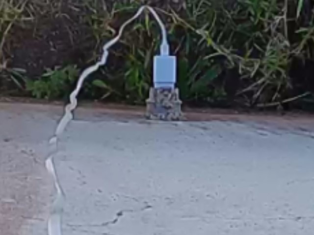

Ho installato una telecamera di videosorveglianza sulla parete esterna della mia casa. Essa è alimentata con un cavo usb al termine del quale c'è uno spinotto (quello dei cellulari per intenderci che prende in ingresso i 5V dell'USB e li converte in 220V). Lo spinotto è poi attaccato a una presa (vecchia) esterna. Il tutto ovviamente (cavo+spinotto) ora è all'aperto ed esposto alle intemperie ma vorrei fosse al riparo da esse. Cosa mi consigliate di fare? Invio in allegato una foto dello spinotto e della presa fotografate direttamente dalla telecamera (non ho modo di andare lì)
Come vedete il cavo USB scende dalla telecamera (lo metterò in una canalina o cmq lo fissero al muro) e tramite lo spinotto si attacca ad una vecchia presa cilindrica esterna da muro.
Come posso fare per proteggere il tutto dalle intemperie?
Grazie per i consigli

metti una canalina che va dalla telecamera alla presa, nella canalina ci fai
passare il cavetto e al posto della presa metti una scatola stagna dove andrai
ad inserire sia la presa sia l'alimentatore

Questa potrebbe essere una buona soluzione..dici che esistono delle scatole stagne abbastanza profonde da inglobare il tutto?

Se ti soddisfa mettere una canalina non vedo quale possa essere il problema; delle cassette stagne ne esistono di forme e dimensioni diverse.

alla fine ho risolto mettendo una canalina e una casssetta stagna al cui interno c'è la presa.
Vi volevo chiedere: di canaline ho comprato quelle con l'adesivo ma essendo il muro un po' butterato non si attacca. Come posso fare per far sì che la canalina rimanga salda al muro? Avevo pensato a mettere dei chiodini ma ho paura che la canalina si crepi.

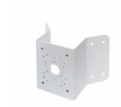

Sì certamente la telecamera va fissata coi tasselli. Il mio obiettivo era fissarla non su una parete (quindi superficie piana) ma su uno spigolo in modo che posso inquadrare due lati del giardino (la telecamera ruota di 355°). La mia domanda era quindi se ci fosse un modo per fissare la telecamera in prossimità di uno spigolo
Messaggi: 17837
Re: Attacco presa videocamera di sorveglianza esterna
si ma ti devi creare o procurare una staffa come questa
daniroma83
Messaggi: 8
Iscritto il: mar 10 nov 2020 9:56 am
Messaggio da daniroma83 »
Si questa sarebbe l'ideale.
Ho girato un po' di brico ma non riesco a trovarla
Messaggi: 17837
si trova on line
