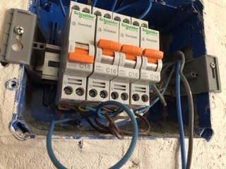

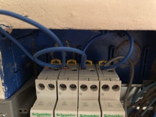

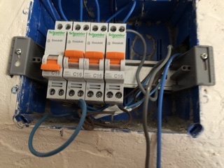

Ragazzi ho bisogno del vostro aiuto, devo montare il salvavita ma non capisco come fare. Come faccio a capire il filo che arriva direttamente dal contatore? Potete aiutarmi? Gli interruttori collegati così funzionano perfettamente

Chi ha cablato questo quadro elettrico?

Sono stati usati Mt bipolari per sezionare solo un cavo?

Comunque i collegamenti sono errati, il magnetotermico in questione deve sezionare entrambi i cavi(fase e neutro),
tornando al differenziale o piu' comunemente detto salvavita dalle foto noto due cavi che arrivano dalla parte esterna del quadro elettrico in basso quelli (se il collegamento e' corretto sono i cavi che arrivano dal contatore?) e vanno posti all'ingresso del differenziale, l'uscita la colleghi dove sono collegati i due cavi.
Munisciti di un tester e abbassa tutti gli mt e verifica che su quei due cavi arrivi la 220 V.
I collegamenti vanno tutti rifatti, collega l'altro cavo direttamente sul morsetto del neutro, fai i ponticelli sugli altri e porta il neutro delle forniture sotto gli mt
