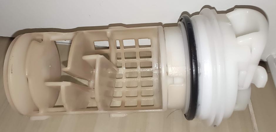

dopo 5 anni senza alcun problema, oggi per la seconda volta la AEG in oggetto è andata in blocco segnalando sul display questa anomalia: "controllare il filtro di scarico".
L'ultima volta (circa un mese fa) avevo tolto il filtro ed in effetti c'erano finiti dentro un paio di bottoni.
Li ho rimossi e tutto sembrava funzionare bene, fino a qualche ora fa.
Ho smontato di nuovo il filtro, ma questa volta era assolutamente libero da qualsiasi corpo estraneo e nel complesso pulito (niente pelucchi etc).
Ho notato che in entrambi i casi è successo con un un lavaggio lungo oltre i 60°.
Prima di chiamare un tecnico (visto il periodo) c'è qualche altro check che potrei fare secondo voi?

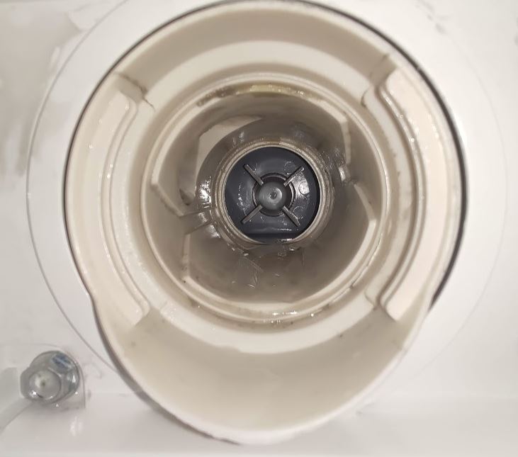

Ho tolto il filtro ma non ho trovato nulla all'interno. Ho anche verificato che ruotasse regolarmente il girante in fondo e, pur con qualche scatto, non è bloccato. In questi giorni, con lavaggi brevi, non si è più bloccata.Dopo aver tolto il filtro dai un'occhiata all'interno e vedi se sul fondo c'è incastrato qualcosa.
Se dovesse bloccarsi di nuovo con un lavaggio lungo ed oltre i 60° a questo punto cosa potrebbe essere?

Che la girante vada a scatti è normale per il tipo di motore che utilizza.
Prova invece se riesci a sentire se la girante si può spostare di lato, in questo caso si potrebbe trattare dei cuscinetti presenti sull'albero della pompa che si sono consumati.
