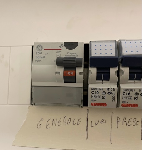

e sicuro che scatta il salvavita (differenziale) e non il magnetotermico ?
Re: Salvavita scatta senza apparente motivo
Sull’interruttore è presente il tastino T. Credo che solo il salvavita ne sia dotato. Giusto?
- Messaggi: 17894
alcuni salvavita incorporano anche il magnetotermico, puoi postare una foto
del tuo quadro elettrico ?
Ecco
- 62B96402-86D0-4C41-AB14-FC9DB93CC870.jpeg (58.3 KiB) Visto 3756 volte
E' un bel problema, supponendo che non sia un guasto del differenziale, devi andare a tentativi.
Innanzi tutto dovresti iniziare a capire quale linea ti stia dando problemi, quindi la prossima volta che ti scatta, abbassi tutti i magnetotermici che hai e poi riarmi prima il differenziale e poi un magnetotermico per volta, almeno così riesci a capire quel parte dell'impianto ti sta dando problemi.

Mi è appena ricapitato il problema che vi ho descritto.
Ho effettuato il test che mi avete consigliato: ho alzato il salvavita e poi un magnotetornico per volta. Il salvavita non é scattato più come sempre, quindi continuo a non sapere su quale circuito è presente l’eventuale problema...
Cosa altro posso fare? Consigli?
Siemens ha fatto gli interruttori magnetotermici differenziali compatti cheXfilippo ha scritto:... quindi continuo a non sapere su quale circuito è presente l’eventuale problema...![]()
occupano un solo modulo:
5SV1313-1KK16
lo svantaggio è che non permettono di capire se è intervenuta la parte differenziale o quella MT, ma visto che già è stabilito che è un problema di dispersione (infatti ti scatta il differenziale), come primo passo io procederei così:
- sostituisci il differenziale puro con un MT da 25A (come suggerito da roby);
- sostituisci i due MT con due Siemens del link (16A e 10A);
in questo modo almeno individui quale parte dell'impianto crea il problema (luce o prese).
