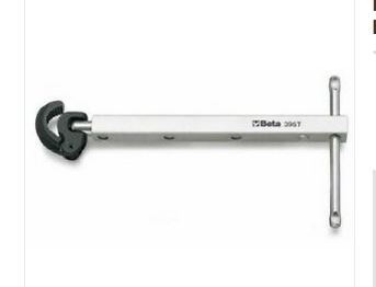

Ciao joesi, vedendo la seconda foto io farei cosi per avere un buon lavoro e risultato sicuro
svuota la caldaia e procurati una chiave come questa
svita completamente il dado e poi togli la vecchia guarnizione
pulisci bene le due sedi sopra e sotto, puoi aiutarti con una striscia di carta vetrata dn100
dopo aver pulito dai un pò di grasso di vaselina alla filettatura maschio
inserisci una nuova guarnizione e riavvita il dado
poi stringi con quella chiave
stringi bene ma non importa "impiccare"
ciao
