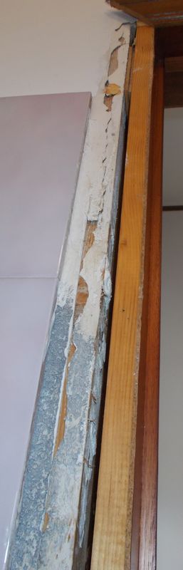

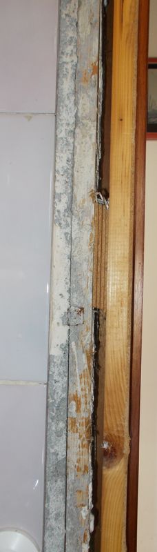

Ciao, avevo pensato ad agire prima sulle cerniere, il problema però, come hai predetto, è che non c'è abbastanza gioco: a sinistra in basso, come detto, c'è circa 1cm d'avanzo mentre a destra in basso (lato cerniere), ad occhio possono esserci 2-3mm di gioco; neppure a provarci!
Ho avuto tempo e modo di rimuovere il pannello verticale come avevi consigliato e questa è la situazione:
stipite verticale interno scoperchiato centro DSCN4456_2.JPG (29.97 KiB) Visto 3588 volte
stipite verticale interno scoperchiato alto DSCN4455_2.JPG (30.29 KiB) Visto 3588 volte
stipite verticale interno scoperchiato basso DSCN4454_2.JPG (46.09 KiB) Visto 3588 volte
Come è evidente, chi l'ha montata ha spessorato di più in basso! Io sarei tentato di limitarmi ad agire sugli spessori, cioè rimuovere e ridurre quello in basso ed anche quello centrale e poi provare ad dare colpi di martello sul pannello verticale interno (quello scrostato) per inclinarlo verso l'interno, così da evitare di dover smontare anche lo stipite verticale esterno. Forse però non basterà perchè il pannello scrostato dovrebbe comunque rimanere vincolato dal pannello verticale esterno. Chiedo a te suggerimenti per risolvere nel modo più semplice.

Ma una passata di carta vetrata a grana grossa, non basta? :roll:

Risolviamo un problema alla volta. Quando la porta passa libera, ci passi della carta vetrata fine e poi gli dai del mordente a fare il colore esatto di tutto il resto. Fatto quello una nuova passata di carta finissima e poi una lucidata con gomma lacca pronta.

ormai hai aperto hihihihih allora se il problema è sotto, svita le viti che reggono il telaio su quel lato e prova a togliere un solo spessore nella parte bassa, se hai qualcuno che ti aiuta, uno regge il telaio ed uno chiude la porta per vedere all' incirca quanta aria lasciare, perchè togliendo uno spessore poi potresti avere il problema opposto, ovvero, troppa aria, in quel caso, interponi qualcosa di più sottile che ti vada a fare forza nel momento in cui avviti, anche una rondellina può bastare ;)
facci sapere

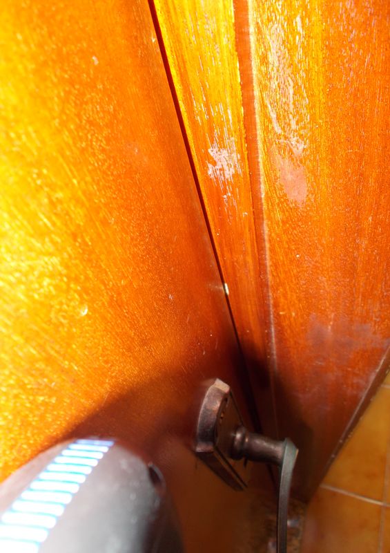

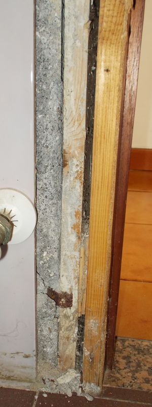

Ho trovato un po' di tempo... e di voglia! ed ho aperto anche l'altro stipite verticale. Come detto, chi ha installato il tutto ha deciso di spessorare di più in basso; in pratica il pannello centrale, dove va a chiudere la porta, era messo così \ e non così |, visto dall'interno. Ho rimosso gli spessori di legno in basso e sono "quasi" riuscito a chiudere la porta, se non fosse che... sbatteva sullo stipite orizzontale in alto, cosa che prima credo di non aver notato! Ho dunque ritagliato uno degli spessori di legno estratti, posizionandolo sotto il pannello centrale, e finalmente la porta si poteva chiudere.
Il problema diciamo che si potrebbe considerare risolto, se non fosse che bisogna forzare la porta oltremodo spingendola in avanti dall'interno della stanza affinchè lo scrocco vada dentro il relativo alloggiamento del pannello, ed adesso vorrei risolvere questo, a meno che non comporti ancora lo smantellamento degli stipiti, che ho riposizionato nelle loro sedi. Quindi chiedo se sia possibile far "avanzare" la porta di qualche mm (3circa) agendo sulle cerniere e, se sì, come. In alternativa dovrei limare l'alloggiamento dello scrocco ma vorrei evitare.
Metto una foto per farvi rendere conto del gape in zona maniglia, con la porta "chiusa" ma senza forzarne il posizionamento dello scrocco in sede

Quella macchia chiara che vedete in corrispondenza della maniglia è una delle 3 viti del pannello centrale.
Re: Porta di legno interna non chiude bene
Ma come mai lo scrocco non è allineato con la sua sede? Hai capito il motivo? Comunque se le cerniere sono anuba ai fini di questo problema sono ininfluenti. Magari metti una foto anche delle cerniere.
