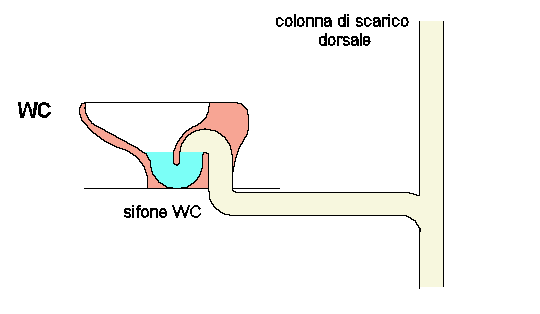

Ciao,
il funzionamento del sifone del WC è mostrato in modo eloquente in questa foto presa da questo sito:
https://it.quora.com/Da-cosa-dipende-il ... -nel-water
Quindi l'acqua che si sposta è solo quella contenuta nel sifone del tuo WC che proviene dalla tua vaschetta di scarico (se hai scaricato naturalmente, altrimenti c'è quello che ci hai lasciato : Chessygrin : ).
Il motivo dello spostamento dell'acqua nel sifone è causato dalle variazioni della pressione dell'aria nella colonna di scarico dovute agli scarichi degli altri bagni.

Ciao ti ringrazio e mi scuso per la risposta a distanza di un mese, ma non riuscivo più a trovare il topic! Quindi, solo per fare chiarezza, la colonna di scarico dorsale ospita solo acqua pulita ? Mettendo a confronto l'immagine che hai mandato con il mio water, noto effettivamente che alle mi espalle esce un tubo che entra nel water, ma credevo che comunicasse solo con la cassetta dello scarico( vuota), non è così? Chiedo, perché ho notato che questo tubo non entra completamente nel water, quindi qualsiasi cosa vi transitasse potrebbbe uscire da lì( per questo la valvola del mio scarico è chiusa). Ultimamente, poi, quando sento scaricare dal vicino, oltre ai soliti schizzi, sento anche odori che non appartengono al mio bagno, perché il mio è un bagno non in uso e pulito, mentre gli odori che sento sono alternativamente quelli di detergenti e quelli tipici di un water. È possibile che risalgano attraverso la colonna fecale? O che in qualche modo lo scarico del vicino "transiti" dalle mie parti? Ti ringrazio anticipatamente per la risposta.
Re: Scarico del wc
Se il bagno non lo usi mai, ci sta che il livello sul sifone si abbassi e entri aria. A quel punto, che tu senta arrivare i miasmi della fognatura è perfettamente normale. Quindi, se il motivo è che il livello si abbassa, basta che tu ogni tot tempo ci versi dentro dell'acqua con un secchio. Se invece la puzza la senti anche a sifone pieno allora l'unici punti da controllare sono gli altri sifoni del bagno: lavandino, bidet, doccia o vasca.
Se si vuota un sifone viene fuori la puzza.
Una volta mi è capitato di sentirla al lavandino nonostante venisse usato tutti i giorni. Alla fine scoprii che era semplicemente una guarnizione del sifone lente: ristretto il dado, la puzza finì. Come vedi non è detto che la puzza debba venire per forza dal wc, nel bagno di sifoni ce ne sono diversi. Naturalmente uno si chiede: perché se la guarnizione non teneva il sifone non perdeva acqua? Non è obbligatorio: se le tubazioni sono libere, il tubo di scarico del lavandino non si riempie mai e se la fessura è nella parte superiore l'acqua non esce... ma però l'aria entra sempre. Difatti l'acqua va solo in discesa per gravità, mentre l'aria essendo un gas va in tutte le direzioni. : Wink :
