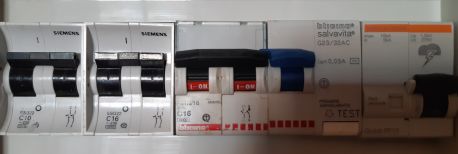

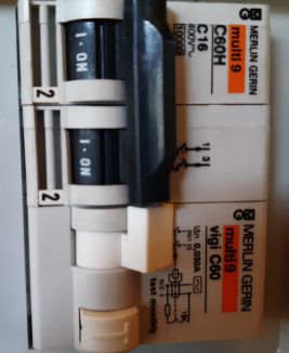

Se ho ben capito io ho due linee una illuminazione e una cosiddetta industriale, dal contatore entro nel magnetotermico da 25 A e l'uscita vado sia sul termico differenziale da 16 e quello da 10 le cui uscite vanno sulle linee. Ti allego l'attuale impianto che ho, io tieni presente che è vecchio, la foto 1 è subito dopo il contatore e in serie c'è il quadro della foto 2.
