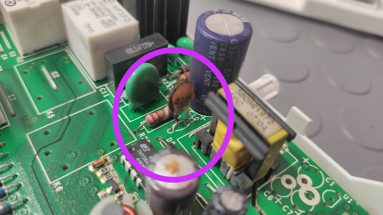

Eccomi. Sono riuscito a rimetterci mano e queste sono le immagini della scheda. Palesemente bruciata.
Non mi intendo affatto di elettronica ma col saldatore a stagno me la cavo, sarei quindi tecnicamente in grado di tentare un trapianto delle componenti compromesse...ma anche le piste mi sembrano belle provate...forse converrebbe cambiarla in toto ...
Che dite?

Messaggi: 9926
Re: Lavatrice Indesit lampeggia tutto e non parte
Scusa...
Ma tutte quelle saldature cerchiate di nero, se provi a spostare con un dito il componente dall'altra parte del circuito stampato, i suoi terminali si vedono muoversi?
Può essere un effetto della fotografia, ma a me sembrano tutte saldature che sono andate a farsi benedire :lol:

Non si muove nulla. La scheda cosi l'ho tirata fuori...è annerita, certo.
Ad ogni modo proverò a cambiare i condensatori, almeno quello gonfio. Ho letto che è un problema noto su questa tipologia di schede che generalmente causa il problema che ho io.
Per me quelle saldature non hanno nessun problema , sono solo reofili anneriti .
Credo che cambiando i condensatori , la cosa si riprende .

Infatti! Ho appena rimontato il il tutto dopo aver sostituito per precauzione tutti i condensatori. La lavatrice sta andando alla perfezione.
Un lavoretto facile facile che spero possa essere di utilità a qualcuno anche perché si tratta di pochi centesimi di materiale.
Grazie a tutti per il supporto
