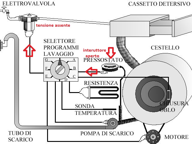

Nicols ha scritto:Domanda : perchè alla fine del lavaggio non ha scaricato tutta l'acqua ? nel test prova che ho fatto io per il risciacquo è normale che doveva prima scaricare e dopo prendere acqua ?
Secondo me non doveva fare lo scarico ma iniziare subito il prelievo dell'acqua
1) Non scarica tutta l'acqua probabilmente perchè l'acqua esce troppo lentamente dal tubo,
2) Inizia scaricando probabilmente perchè il pressostato segnala che la vasca non è vuota e quindi prima di caricare l'acqua scarica quella che sà essere presente ancora nella vasca.
P.S. i "probabilmente" li metto perchè la certezza la potremo avere soltanto dopo che avrai fatto tutte le prove del caso.
Dai retta a me, segui le indicazioni di Dalmos, e vedrai che presto riusciremo a capire il problema da cosa è causato.

PROBLRMA RISOLTO !!!
ieri ho pulito il filtro di scarico intasato al 100% con la presenza anche di un pezzo di stoffa
Oggi insieme a mia moglie abbiamo testato la lavatrice e funziona benissimo , l'acqua di scarico esce molto piu' forte di quando stava il difetto , tutte le funzioni vanno bene Ringrazio tutti per l'aiuto che mi avete dato
Diagnosi : Fase di scaricamento debole - nel cestello rimaneva acqua che impediva un buon funzionamento del pressostato e dell'elettrovalvola

Secondo me però, la diagnosi più corretta è la seguente:
Fase di scaricamento debole - nel cestello rimaneva acqua e l'elettrovalvole, che rilevava la presenza anomala di acqua nel cestello all'inizio della fase di risciacquo, bloccava il programma impedendo all'elettrovalvola di caricare ulteriore acqua.
Un saluto

Capitan Farloc ha scritto:: Thumbup :
Sono contento che hai risolto.
Un saluto
scusami , in zona verde ci siamo ma in zona rossa è il pressostato che rilevava la presenza anomala di acqua nel cestello ( interuttore aperto ) impedendo di far arrivare la tensione 220 vca all'elettrovalvola
Tecnico Hardware Tvc - Laptop in pensione
Messaggi: 9962
Re: Lavatrice CANDY - non carica l'acqua al risciacquo
:oops: Ops... Hai ragione...
Ovviamente è il pressostato che rileva la presenza di acqua...
Naturalmente era per vedere se eri attento :lol:
Grazie per la precisazione
Nicols
