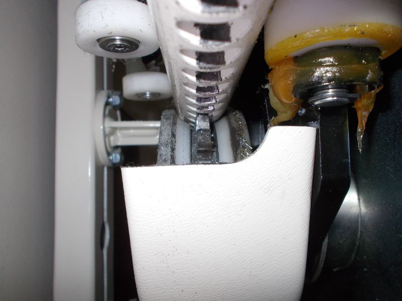

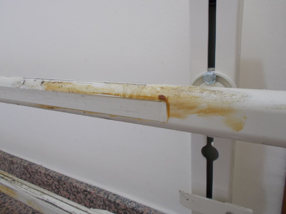

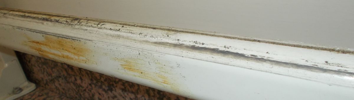

Vorrei procedere ad ingrassare i binari di un montascale. Si tratta di queste parti
montascale ingrassaggio DSCN4715_2.JPG (56.18 KiB) Visto 1588 volte
montascale ingrassaggio DSCN4701_2.JPG (70.35 KiB) Visto 1588 volte
montascale ingrassaggio DSCN4703_2.JPG (44.71 KiB) Visto 1588 volte
Volevo chiedervi che grasso usare. Grazie in anticipo.

Le foto si riferiscono allo stato attuale conseguenza dell'ultima manutenzione ordinaria effettuata dal personale della ditta ad inizio di quest'anno, poi abbiamo deciso di disdire tale contratto perchè, a seguito di una caduta, la fruitrice non lo usa quasi per nulla perchè non esce più di casa. A me sembra il tipico grasso color caramello usato dai meccanici, inoltre sul contratto di manutenzione c'è scritto: "[...] procedere alle operazioni di pulizia e lubrificazione delle parti, con fornitura di grasso e lubrificanti".

Molte grazie. Ultima domanda e poi ti lascio stare: per rimuovere quel pasticcio di grasso che si vede nelle foto cosa uso? Una vecchia stoffa con della benzina sarebbe una cattiva idea?
Re: Grasso per binari montascale
No, sarebbe senz'altro una buona idea. Prima togli il grosso anche con dello scottex e poi ci ripassi con il panno imbevuto leggermente di benzina. Poi lasci asciugare bene e infine ci dai lo spray.
