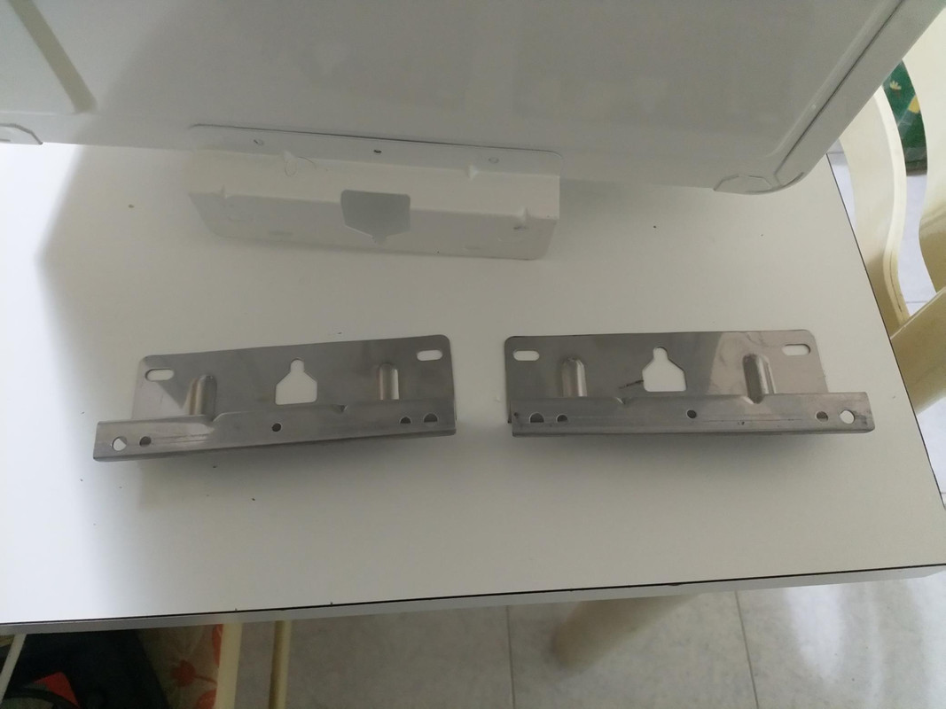

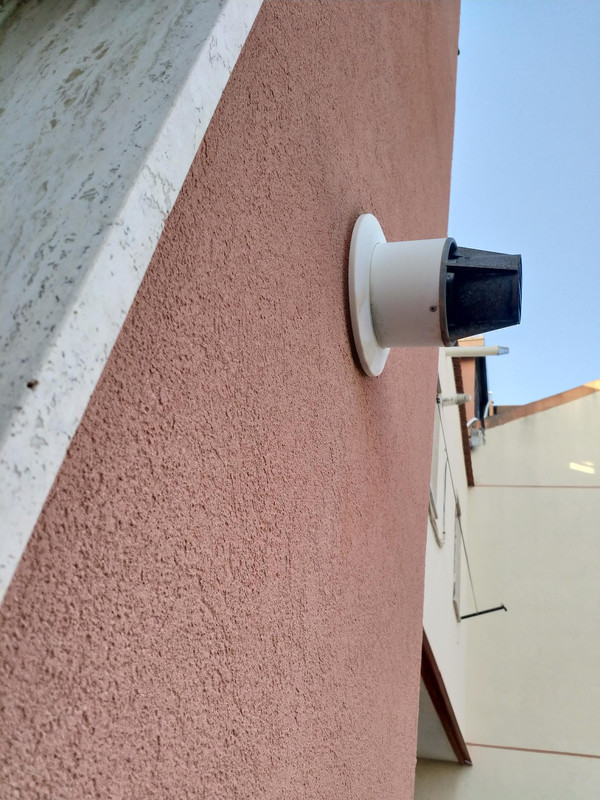

ho acquistato questo scaldabagno dellla RINNAI e avrei alcune domande da porvi:

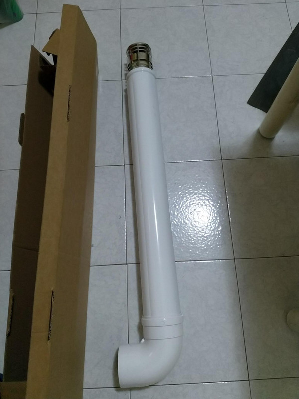

1)il tubo di scarico fumi me lo hanno dato da 1mt di lunghezza e mi hanno detto che lo posso tagliare,cioè lo posso tagliare a piacere mio(diciamo la metà)senza problemi?

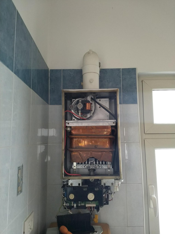

2)il montaggio del tubo di scarico deve essere fatto leggermente perpendicolare di qualche grado?cioè,dal foro del muro(appartamento,montaggio dentro lavanderia,vedete foto del vecchio scaldino che ho già tolto)il tubo deve essere più in basso dello scaldabagno?

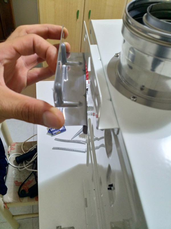

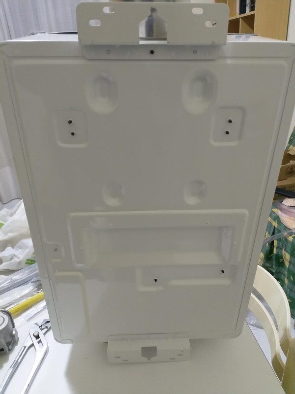

3)come si dovrebbe attaccare la caldaia al muro?ho trovato quelle due staffe inox,ma non capisco come montarle e se devo usarle(nel libretto istruzioni non trovo niente in merito?
spero in vostre info e se devo stare attento a qualcosa in particolare(tubi flessibili inox per acqua e tubo flessibile gas.Inoltre valvola di intercettazione per acqua fredda e calda+filtro acqua fredda,ma che mi dà molto ingomboro...si potrebbe montare anche in verticale o solo in orizzontale?)

Ciao a tutti

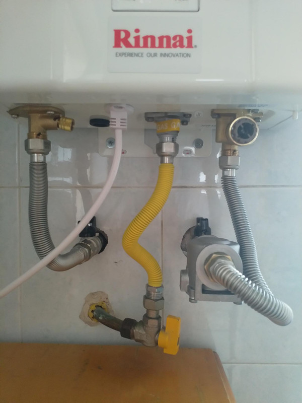

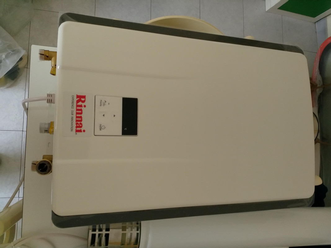

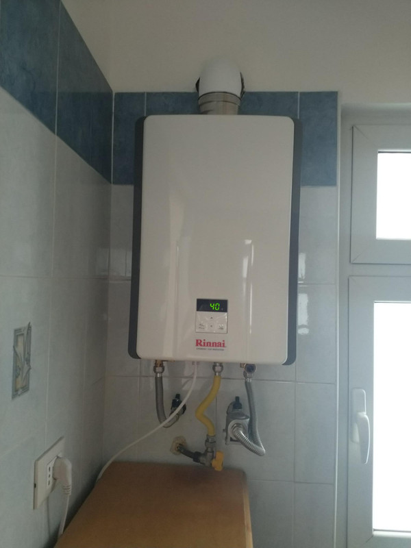

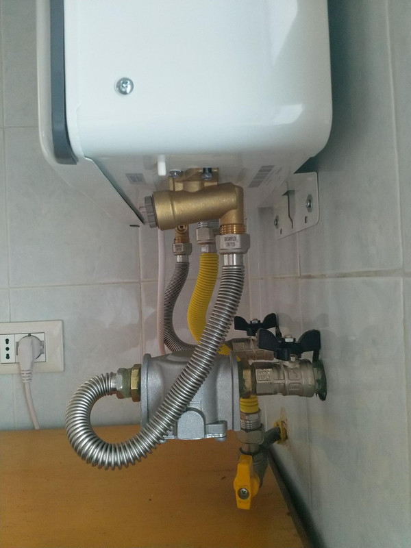

alla fine stamattina l'ho installata,finora tutto bene.Ho seguito anche le istruzioni su 3° di inclinazione della canna fumaria,ecc.Solo esteticamente,essendio che si deve mettere il filtro per l'acqua in ingresso,è venuto un pò ''squilibrato'' alla vista. :oops: Non sarà un lavoro certosino da professionista,ma potrebbe andare.
