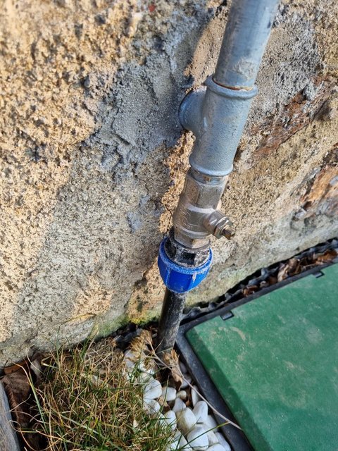

E' un sistema homemade. Come vedete dalla prima foto, da un tubo zincato a T (il tubo superiore porta ad un normalissimo rubinetto), mi collego con un 25 mm al tubo collettore delle elettrovalvole. La pressione a casa mia è un po' alta (vengo a scoprire dopo che il sistema di irrigazione non dovrebbe superare i 6 bar) e (penso) per questo motivo mi ha fatto saltare la parte centrale (2a elettrovalvola) del tubo collettore (cfr foto).
Il tutto è saltato pur lasciando aperto di solo 1/4 il rubinetto che porta al tubo collettore, per cui penso che la rottura sia dovuta ad un colpo d'ariete.

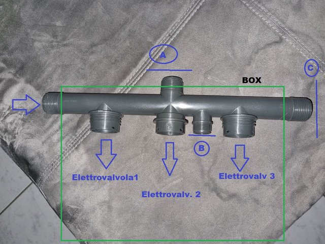

Nella seconda immaigne, illustro il tubo collettore.
Ora, a monte (sinistra) vorrei inserire un riduttore di pressione e a valle ("C") mi chiedevo se si potesse inserire uno smorzatore di colpo dell'ariete. Considerate che quel tubo collettore è da 1 pollice (25mm).

Qui si vede l'impianto.. Il tubo di PE parte da un tubo a T zincato.
L'idea sarebbe mettere un riduttore di pressione su quel tubo in PE, perche per metterne uno in ottone direttamente al tubo a T vorrebbe dire demolire una parte del muro per poterla avvitare.

SI vede il tubo collettore. L'elettrovalvola 2 non è utilizzata, per cui mi chiedevo se non potessi mettere su B (sempre che ci stia senza la seconda elettrovalvola) o su C uno smorzatore di colpo dell'ariete. O è troppo a valle considerando che l'acqua arriva da sinistra?
La soluzione consigliatami in merito al vaso di espansore non è da me praticabile, non ho proprio lo spazio
In questa immagine, invece:

Prova a cercare "Riduttori di pressione per irrigazione", ce ne sono anche in plastica.
Per quanto riguarda lo "smorzatore del Colpo d'Ariete", l'acqua è un fluido incomprimibile e quindi ritengo non abbia nessuna importanza a che distanza lo metti, però penso che un piccolo vaso ad espansione da un paio di litri sia più efficace.
