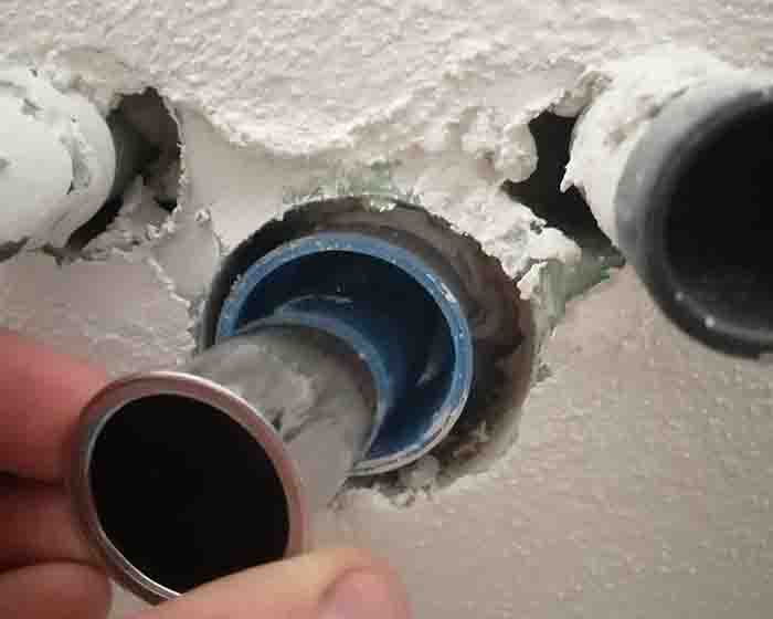

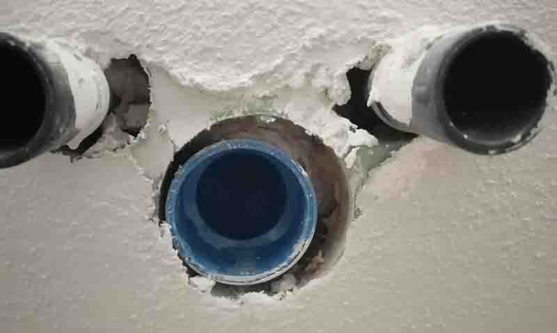

Buongiorno a tutti,
sono nuovo ed avrei bisogno di un consiglio/aiuto.
Ho comprato casa, ho montato i nuovi arredi e mi sto cimentando nel fare anche i collegamenti idraulici di cucina e bagno. Per la cucina non ho avuto particolari problemi con il sifone, ho solo dovuto comprare un raccordo dal 50 al 40 per il sifone. (E' corretto avere lo scarico a muro del 50? Io sapevo fossero del 40...)
Per il bagno, invece, mi trovo in difficoltà perchè ho il sifone in ottone cromato (diametro 32mm) ma lo scarico a muro non è di questa dimensione e non capisco quanto sia. Oltretutto lo scarico a muro non ha la guarnizione nera come quello che c'era in cucina... Qualcuno che ha occhio e se ne intende mi potrebbe aiutare?
Allego due foto per capire meglio.
Grazie in anticipo!

Direi che devi comprare la guarnizione nera come quella che era in cucina :oops:

Capitan Farloc ha scritto:Direi che devi comprare la guarnizione nera come quella che era in cucina :oops:
Però nel canotto della cucina era un pezzo tutt'uno con la guarnizione... Dici posso inserire solo la guarnizione? E poi mettere sempre un raccordo che mi stringa fino ai 32mm? :roll:

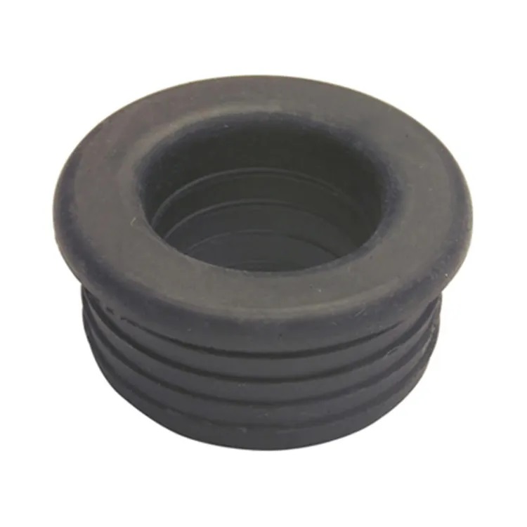

Una guarnizione tipo questa...
