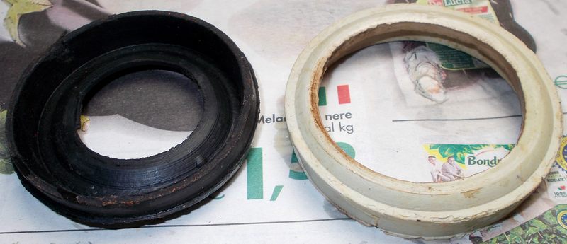

Le guarnizioni di un vecchio thermos ormai sono da sostitute
thermos shibuya guarnizioni DSCN5542_2.JPG (51.18 KiB) Visto 802 volte
e non ci sono parti di ricambio. In questi casi come si può risolvere se si vuole continuare ad usare il thermos?

Puoi provare a fare uno stampo e riprodurre la guarnizione con gomma siliconica , resiste fino a 200 °

in effetti nel video si esegue prima il "negativo" con la gomma e poi si fa colare la resina mentre io dovrei far colare ulteriore gomma. sei sicuro che basti ungere o usare del talco per evitare che la colata di gomma si appiccichi con la gomma dello stampo :?:

Io l'ho fatto col talco e ha funzionato . Non ti consigliato di fare il calco in gesso perchè sarebbe troppo laborioso .-
Se poi ricordo bene quella gomma siliconica è al platino , vale a dire adatta anche per alimenti .
Vedi tu .
