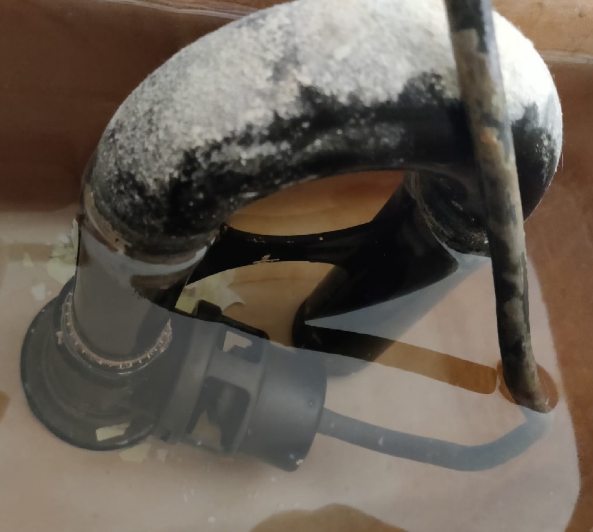

Questa mattina ho ricontrollato per bene il tutto
Il pulsante, per quanto sia un po' lento, fa passare l'aria. Con il tubicino staccato se lo premo si percepisce distintamente l'aria che esce.

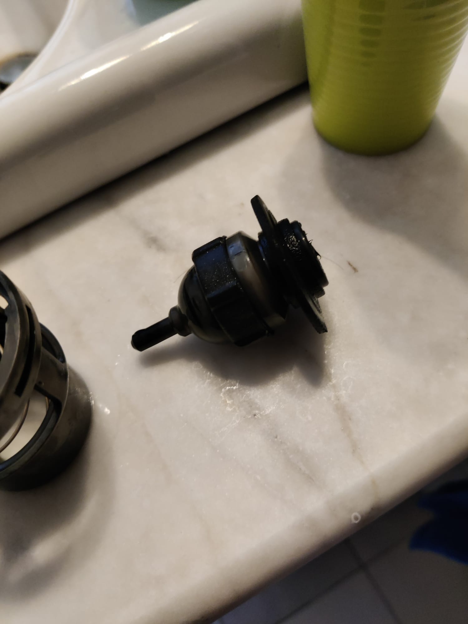

Nella cassetta però non ho il meccanismo catis con pistoncino, ma una sorta di campana in plastica con una molla, una membrana ed una guida sul quale scorre il tutto.
Ho smontato anche quello e aggiunto del grasso per lubrificare la corsa, ma ancora non funziona.
Ho notato inoltre che quando chiudo il rubinetto e la cassetta dell'acqua è vuota, se premo il pulsante il meccanismo di scarico funziona bene (la campana si sposta all'indietro), ma quando la cassetta si riempie invece no (la campana rimane pressoché ferma e non fa scaricare l'acqua).
Allego foto per chiarezza.
Grazie!

Re: Pulsante a muro scarico water non funziona bene (non scarica)
prova svitare quella ghiera a forma di cupola. all'interno dovrebbe esserci
una membrana di sollevamento che va cambiata
Messaggio da Barabba33 »
Sì, perfetto!
Ho cambiato la membrana e ora funziona senza problemi
