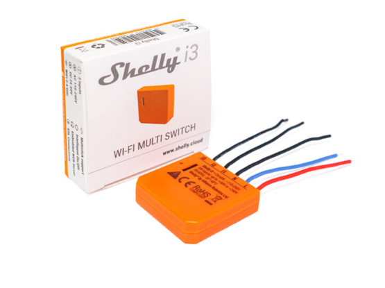

forse potrebbe entrarci questo Shelly qui che misura Alt. 36,7 x Prof. 40,6 x Largh. 10,7 mm
che funziona sia in corrente alternata a 110-240V sia in continua a 24-60V

scusami ma ho sbagliato il modello dello shelly, quello adatto al tuo scopo
è questo qui che ha anche un contatto pulito in grado di simulare il pulsante
apriporta del tuo citofono
