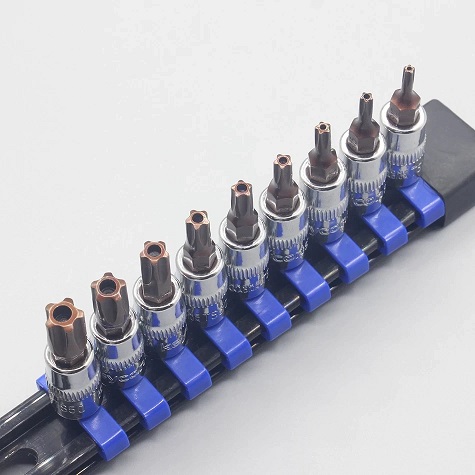

dalla foto non si vede ma il foretto ha una piccola sferetta al centro. quindi sara' un torx.
il fatto è che non ho il torx e devo procurarmelo.
è di misura standard e si trova anche al brico?
Messaggi: 9937
Re: problema per sostituzione cartuccia miscelatore - non riesco a svitare la vite della leva di comando
Allora si tratta delle torx forate tipo queste:
Ci sono dei set, ma assicurati che arrivino alla misura che ti serve che è piuttosto piccola
