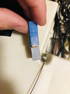

giovanni ha scritto:Non so come è fissato il tuo micro... nella mia caldaia, per esempio, ha una filettatura fissata con due dadi e regolandoli il micro può essere spostato.
Se mi fai una foto del tuo micro, si guarda insieme come fare.

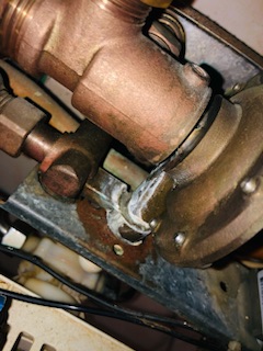

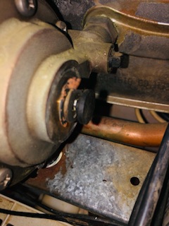

Mi sembra di vedere che non ci sia proprio modo di regolarlo. Ti mando anche una foto di un punto dove della valvola a tre vie dove da anni ho una micro perdita continua, quello è un innesto con un semplice o-ring?

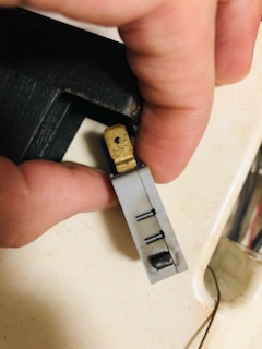

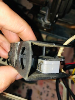

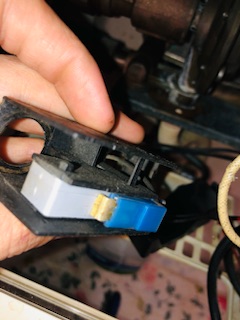

L’ho smontato ulteriormente…
Re: caldaia a muro Hermann Supermicra - Riscaldamento Si, acqua sanitaria calda NO
Scusa, ma non capisco come viene fissato. Puoi fare una foto dove si vede sia il micro che lo stantuffo della membrana?

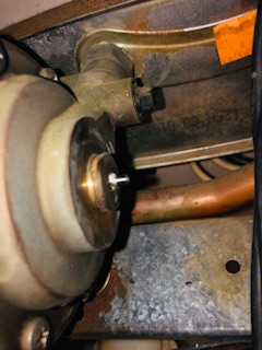

giovanni ha scritto:Scusa, ma non capisco come viene fissato. Puoi fare una foto dove si vede sia il micro che lo stantuffo della membrana?

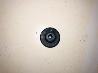

Certo, cosa sarebbe il micro? Comunque ti spiego, la scatoletta nera con all’interno il relè viene fissata alla membrana attraverso una specie di coppiglia, mentre alla fine dello stantuffo della membrana c’è un cappuccio piatto che va a premere il tastino del relè…speravo che alla fine dello stantuffo o sul cappuccio ci fosse un filetto come regolazione ma purtroppo niente. Ti allego le foto.

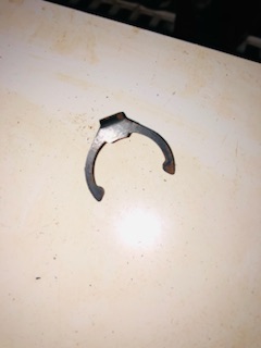

Questa è la coppiglia che tiene ferma la scatoletta alla membrana…
Allora, se il micro non si regola, penso che bisogna ritornare alla tua idea iniziale di mettere uno spessore su quel piattello nero di comando. Hai già quantificato quanto dovrebbe essere questo spessore? Siamo nell'ordine del mm, o più? Poi mi fai capire come questo piattello è fissato sull'alberino della membrana? Ci va a scatto, o come? Non è che a volte ha preso gioco e sta più indietro?
Comunque sia, agire spessorando il piattello penso sia la cosa meno invasiva, reversibile, regolabile e facile da attuarsi; quindi io procederei in tal senso. Mi immagino che basti una rondella di plastica del giusto spessore, inizialmente fermata con due punti di biadesivo per fare le prove, poi, stabilito il giusto spessore, mettere il biadesivo su tutta la superficie, oppure anche incollarcela col silicone. Ho detto silicone, perché facendo spessore, già di suo ti permette una certa regolazione, a seconda di quanto ne metti.
