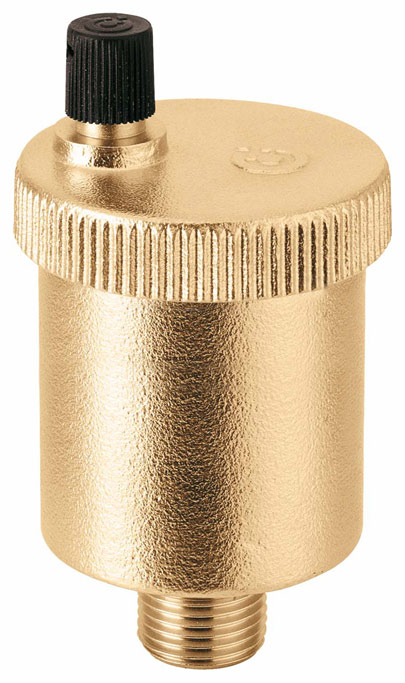

Si sente rumore di aria nella pompa?
Ci dovrebbe essere una Valvola di Sfogo della caldaia fatta in genere così:
Controlla svitando il tappino che la valvola che sta sotto spingendola faccia uscire acqua e non aria

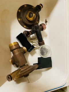

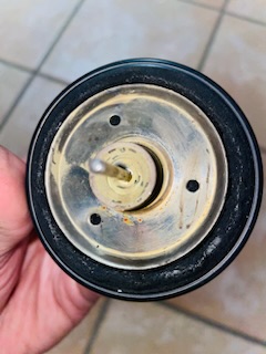

Si, c’è! Ma ora funziona benissimo, era il contatto del pressostato che dava errore, forse si era leggermente ossidato in questi 2/3 giorni che è rimasta smontata e ci è andata a finire un po’ d’acqua, non sembra che nella pompa ci sia aria, anzi sono stato molto attento a sfiatare l’impianto. Ed ora a dirla tutta è silenziosissima e sembra addirittura spenta quando lavora, la vecchia membrana era tutta screpolata e aveva proprio una crepa. L’unica cosa è che sembra ci metta un paio di secondi in più ad accendere il bruciatore…ma sempre che ricordi bene non so se possa dipendere dal pressostato o qualcos’altro.
Questi sono tutti i componenti che ho cambiato oltre allo scambiatore, aveva varie perdite e ora sembra molto asciutta…
