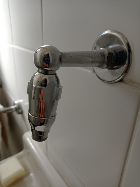

Questo vecchio rubinetto ha incominciato a gocciolare, credo sia molto vecchio e vorrei mantenerlo in uso.
Come si smonta per sostituire la guanizione ??
[attachment=0]rubi.jpg[/attachment]

Ho provato a cercare qualcosa su quel rubinetto ma non ho trovato niente, non è sicuramente comune. Se puoi fare delle foto più dettagliate forse arriveremo a risolvere il problema. Mi pare di vedere delle viti sulla parte cilindrica, se è così svitale e fai foto.

Prova a svitare la punta, sembra essere separata dal corpo del rubinetto.
La punta ha una forma circolare o è sfaccettata? Si riesce ad afferrare con una chiave inglese?
Dalla foto non riesco a capirlo

Ne ho uno simile.
Sulla ghiera che ruoti per aprire il flusso, dovresti trovare un grano,
allentalo o rimuovilo, ora dovresti potere svitare completamente
la ghiera ed accedere alla guarnizione

- la punta ha sfaccettature appena accennate non utili con una chiave fissa, forse con una "blitz" da idraulico che però rovinerebbe la cromatura
- non c'è nessuna vite nè grano da nessuna parte.
La buona notizia è che lo sgocciolio è stato episodico ed è cessato, ma non si sa mai : Wink :

dm ha scritto:...la punta ha sfaccettature appena accennate non utili con una chiave fissa, forse con una "blitz" da idraulico che però rovinerebbe la cromatura...
Se dovesse ricominciare prova con una chiave a nastro di gomma oppure con un pappagallo mettendo sulla superficie un pezzo di gomma di una camera d'aria per non rovinarla.

Guarda nel foro dove esce l'acqua se ha forma esagonale o se al centro c'è una vite.

Difficile da verificare, ma direi di no
