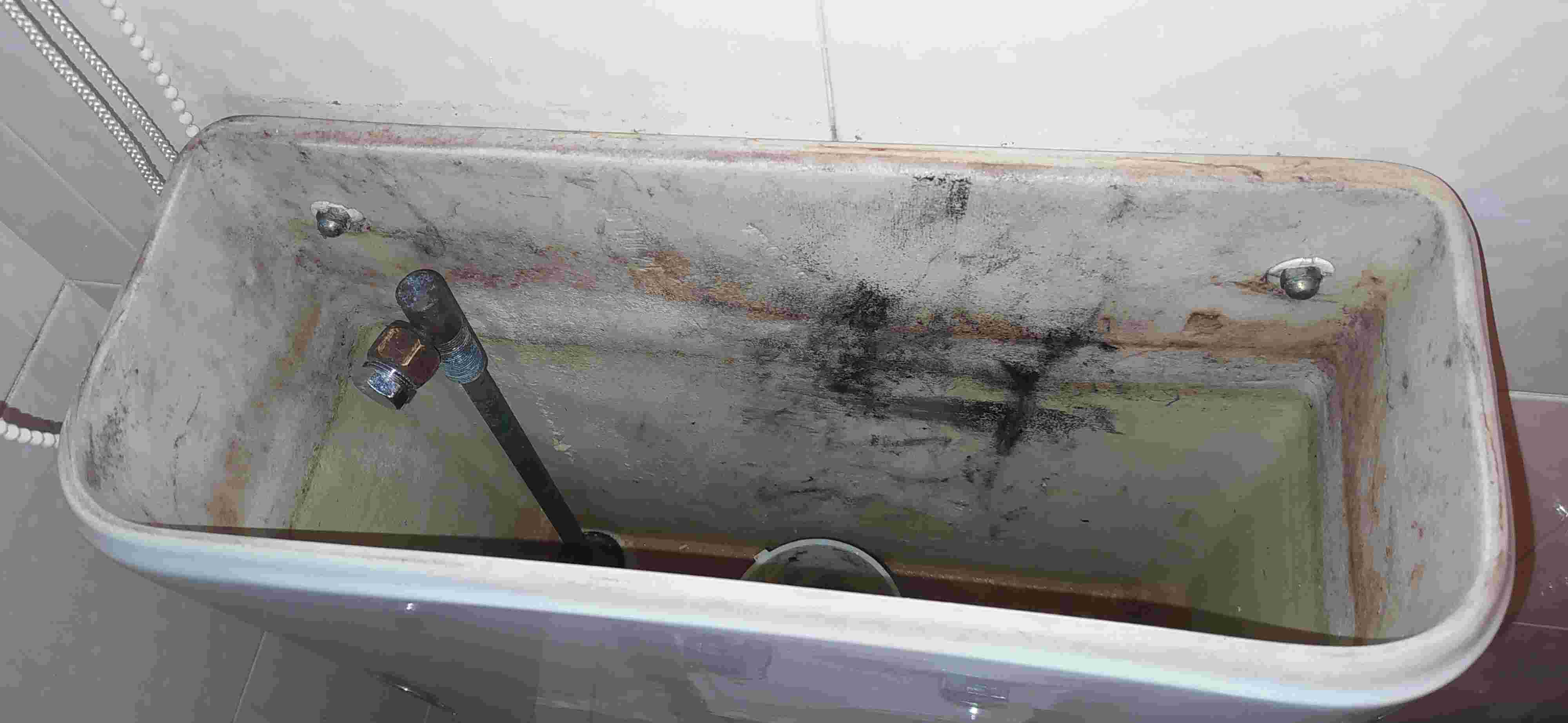

quindi dovendo fare una aggiunta al tubicino oltre al rubinetto quale pezzo aggiungere per arrivare ad un'altezza
che possa mantenere una cassetta di plastica?

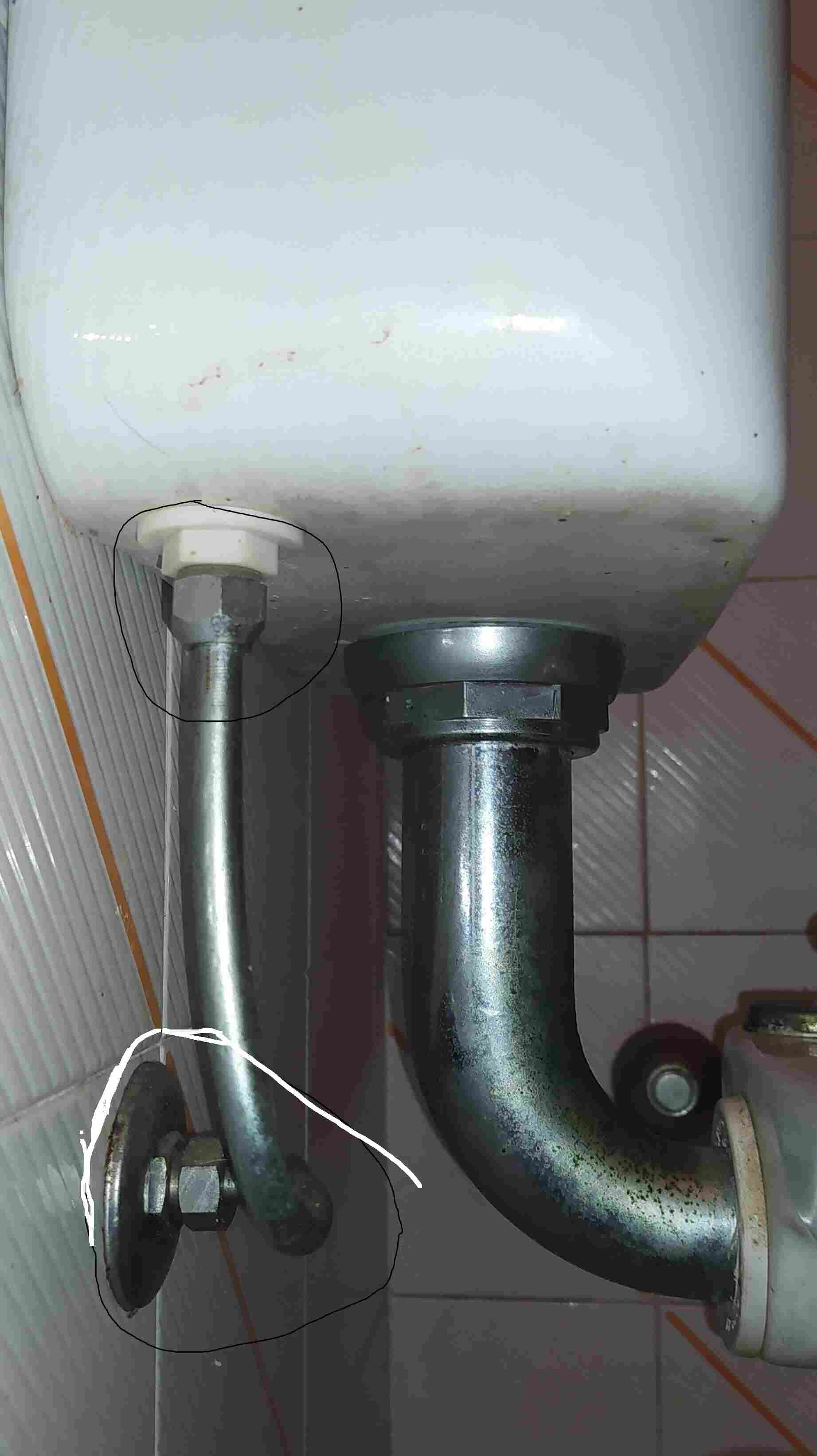

altra idea: se dalla base del tubicino segnato in foto metto un tubo 3/8 di 40 cm e ci collego all'estremita' un flessibile 3/8
poi posso installare una cassetta di plastica standard. Il rubinetto dove lo mettereste ?
Messaggi: 9964
Re: sostituzione cassetta wc in ceramica con una in plastica
Il rubinetto potresti metterlo all'uscita del muro in modo che hai l'uscita a 90 gradi in verticale a cui puoi attaccare il tubo che va verso l'alto.

solo che l'uscita dal muro e' 10 cm dentro la larghezza della cassetta (38-40).
Ci sono tubi che sporgono verso destra o sinistra ? Altrimenti mi conviene giuntare un tubo
dal primo raccordo
Messaggi: 9964
Allora ti conviene mettere il rubinetto attaccato alla valvola a galleggiante come di solito si mette nelle cassette alte.

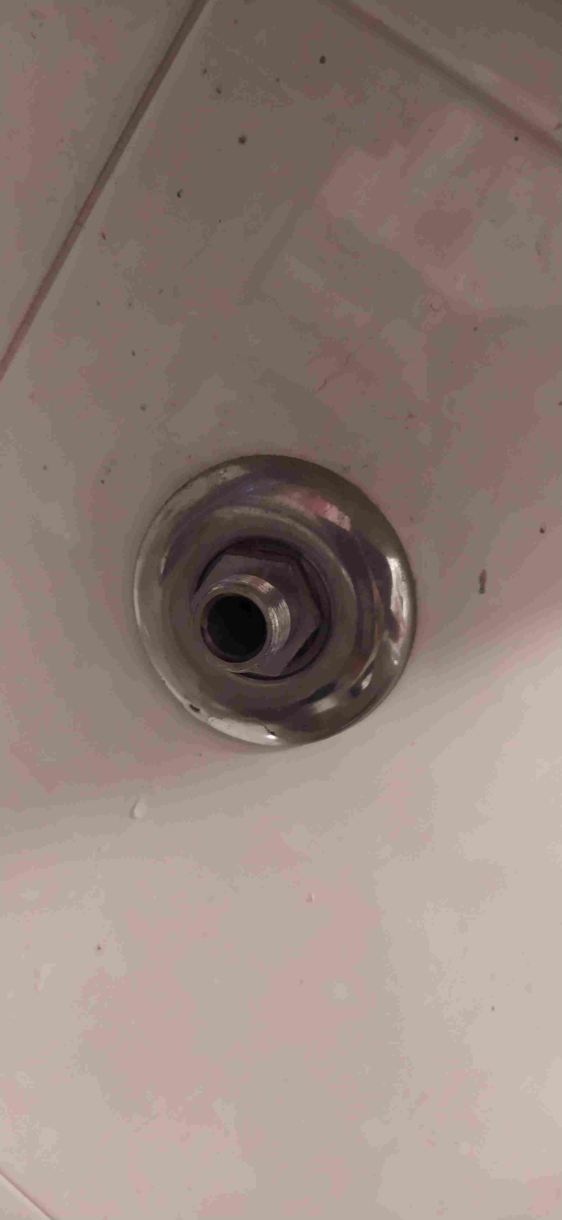

in allegato foro dove esce acqua sotto cassetta wc. Su quel foro posso mettere un rubinetto che collego a flessibile.
Dal buco di uscita posso mettere una specie di gomito di 10 cm di modo che poi il tubo esca dal raggio di larghezza
della cassetta.

per me questo sistema è il migliore, sicuro che non ci va nella tua cassetta ?

purtroppo no perche' il tubicino che vedi in cassetta toglie spazio al galleggiante.
Galleggianti con larghezza 9 cm non ne ho trovati
Messaggi: 17894
ma il tubicino lo devi togliere ed avvitare il fluidmaster direttamente
nel foro della cassetta, a meno che quest'ultimo non è troppo vicino
al bordo

il buco che ho nella mia cassetta e' proprio sul bordo quindi non entrerebbe, ho gia' provato.

Andrea75 ha scritto: ven 09 dic 2022 4:24 pm in allegato foro dove esce acqua sotto cassetta wc. Su quel foro posso mettere un rubinetto che collego a flessibile.
della cassetta.
Il rubinetto lo troverai con la filettatura maschio, quindi dovrai svitare anche quel raccordo M/M che si vede in foto.
A quel punto potrai cambiare anche la mostrina cromata.
