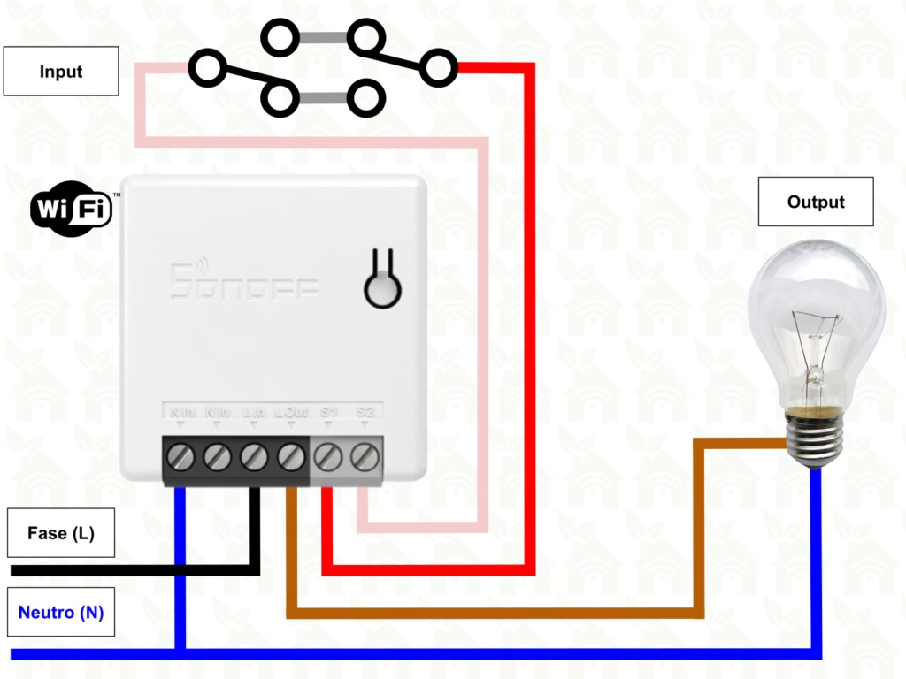

Io ho questo schema da seguire per il sonoff e spero sia corretto...
ma una domanda, a parte il neutro che ho capito che posso prendere da una qualsiasi scatola l'importante che sia della linea luci,
come faccio con il nero ed il marrone che sono uno in una scatola e uno nell'altra? devo far passare uno dei 2 nella scatola dove metto il sonoff?

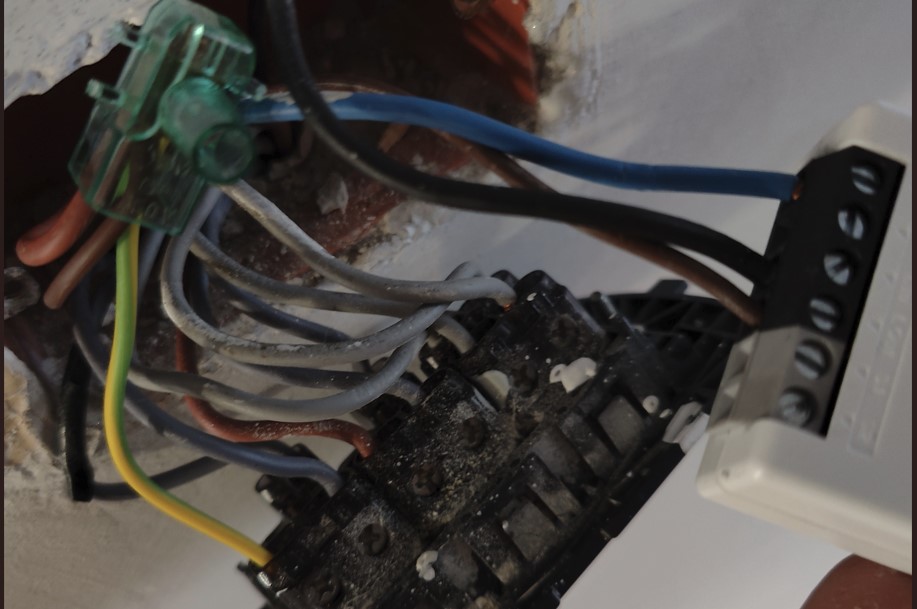

ho provato cavallottando i marroni (nella foto ho usato un giallo\verde perchè non avevo altro poi lo sistemerò
ma :
I 2 deviatori funzionano correttamente
il sonoff invece continua ad accendere e spegnere ad intervalli regolari, poi si ferma po riparte accendi spegni e cosi via..
allegata la foto
ma :
allegata la foto
- Immagine 2022-12-22 153754.jpg (87.75 KiB) Visto 1281 volte

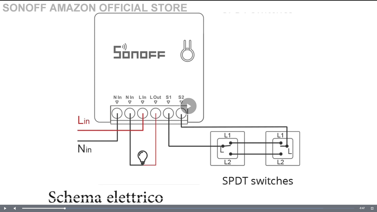

ma sbaglio o su S1 ed S2 non c'è collegato niente ?
Nettuno1973
- Messaggi: 6
- Iscritto il: mar 06 dic 2022 9:38 am
Re: Interruttore Smart
sul sonoff non ho collegato nulla, perche non capisco cosa collegare le ho provate tutte
ma.. o funziona il sonoff o funzionano i deviatori non riesco a farli andare entrambi.
