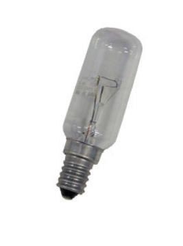

Quella da frigo del link è di 135 lumen, contro i 470 lumen di quella a led da 4W. Che corrisponde ad una di 40W a incandescenza. Quindi alla fine l'unica che ho trovato che ci andava era proprio una da 40W a incandescenza specifica per cappe:
Lampada cappa da 40W a incandescenza.png (33.42 KiB) Visto 716 volte

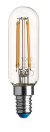

Per adesso ho messo questa, poi si vedrà. In fondo quella a led è solo leggermente più lunga di pochi mm, che però sono sufficienti per non farla entrare:
Lampada a led per cappa 4W pari a 470 lumen.png (52.2 KiB) Visto 716 volte
